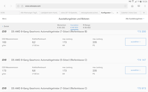

Hallo zusammen, für den angedachten Elch gäbe es neben den zwei wählbaren Felgen in 19 Zoll auch noch eine aufpreispflichtige Variante in 20 Zoll. Nachdem ich der Familie dieser Tage groß und breit erklärt habe, dass größere Räder nur den Verbrauch in die Höhe treiben, stolpere ich jetzt in der Preisliste darüber, dass die 20 Zoll Räder die Reifenklasse „B“ haben (19 Zoll „C“) und beim D5 mit 0,4 l weniger Verbrauch und weniger CO2 Ausstoß angegeben sind. Jetzt ist meine Theorie also dahin, aber was ist davon in der Praxis zu halten? Gruß Willi

Kann ich so nicht finden.
D5 mit B hat 163g und D5 mit C hat 173g.
Ja genau, und beim Momentum hätten die größeren und deutlich breiteren 20 Zoll Räder die bessere Reifenklasse „B“ und somit die geringere Emission und den geringeren Verbrauch . Gruß Willi
Dürfte daran liegen, das -so weit ich das bisher mitbekommen habe- alle XC90 auf 19" mit Conti oder Michelin ausgeliefert werden, die haben in der Größe nur C.
In 20" kommt noch Pirelli dazu da sind dann Michelin und Pirelli B und der unsägliche Conti dürfte nicht mehr montiert werden, da auch C
