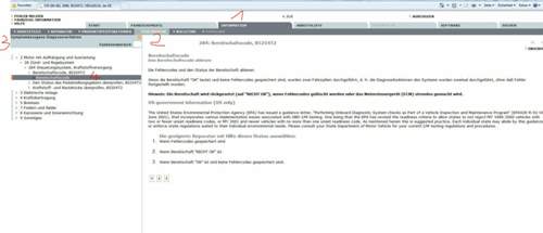

lässt sich der sog. "Readiness-Status" der Steuergeräte auch irgendwo in VIDA ablesen?
Dieser Status wird bei der Hauptuntersuchung vom Prüfcomputer der Dekra (o.a.) abgefragt und -falls nicht "OK"- gibts entweder keine Plakette oder es wird eine Abgasmessung (Vollgas, je nach Kilometerstand sehr ungesund für den Motor) durchgeführt.

Ja, siehe Anhang
Readiness
danke für den Screenshot.
Nur wo kann man den Status des Bereitschaftscodes ablesen?

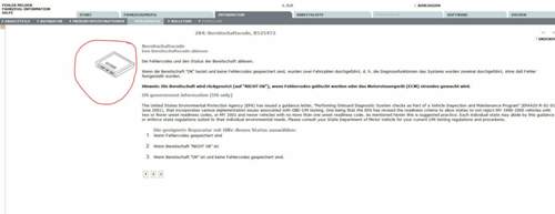

Hab ich Tomaten auf den Augen? :-)
Gruss
Axel
Du klappst das linke Menue zu, indem Du auf das gelb hinterlegte X drückst. Dahinter verbirgt sich das "VCT200-Bild" (gibt da nur ein Bild). Da drückst Du drauf.
Vct2000
danke.
Da bin ich jetzt mal gespannt, ob es diesen Menüpunkt auch beim D4164T Motor gibt.
