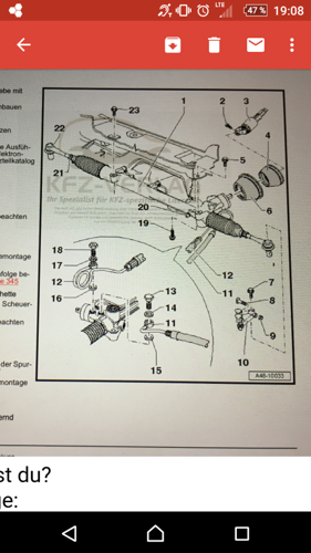

Hat Mal wer ein Bild von der Dichtung wo die ist weil bei mir Quietscht es auch aber ich hab auch kein Öl Verlust

Hallo, wo sitzt denn dieser Dichtungsring? Habe auch dieses Problem.
Nummer 4 und 6 sind der Übeltäter, wie oben erwähnt befinden die sich an der Durchführung zum Motorraum. Verkleidung von lenkung abbauen, dann schauen wo lenkstange in Richtung Motorraum verschwindet, an der Stelle musst du sprühen. Vielleicht hast Glück und es hilft.
