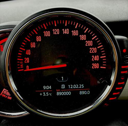

Inzwischen 890.000 km überschritten
890.000 km
