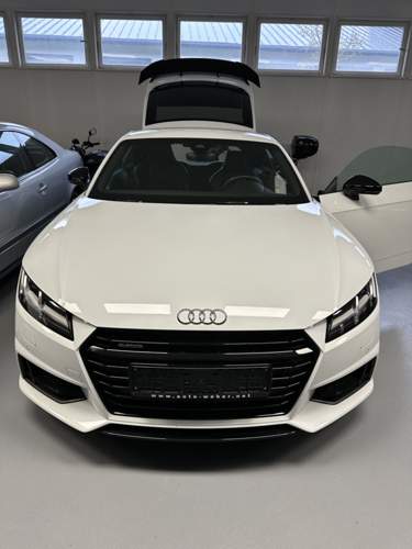

Ist der TTD competition ein permanenter quattro ?
Danke mal
[Von Motor-Talk aus dem Thema 'TT Diesel Competition 2017 permanent quattro?' überführt.]
TTD Automatik quattro
Im Grill hat er zumindest das quattro emblem.
„Permanent“ ist relativ.
Man kann da nicht zuschalten oder abschalten, das System regelt die Kraftverteilung automatisch.
Wie üblich bei den Allradsystemen der MQB Plattform.
Richtig, der hat genauso eine Haldexkupplung am hinteren Differenzial.
Von dem her : Nein, es ist streng genommen kein permanenter Allrad, dei dem die Achsen fest über ein Zentraldifferenzial verbunden sind.
