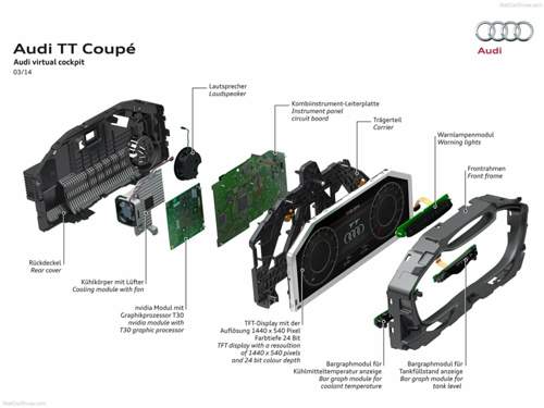

was mich noch interessiert ist dieses tacho display, wie zufrieden seit ihr mit dem?
gegenüber full hd displays sieht das immer noch aus wie aus der steinzeit (welche auflösung hat diese teil?).

@audijuhu schrieb am 28. März 2016 um 12:13:26 Uhr:

Ich versteh zwar nicht was deine Frage im Quattro Thread zu suche hat, aber ich bin mit dem VC absolut zufrieden und möchte es nicht mehr missen wollen. Bei einer Diagonale von 12,3 Zoll besitzt er eine Auflösung von 1.440 x 540 Pixel. Ich empfinde diese gerade richtig und überhaupt nicht Pixeln.
Ich bin eigentlich auch ganz zufrieden mit dem VC. Die Auflösung im normalen Betrieb ist okay, da ist nichts pixelig. Die Video-Wiedergabe ist etwas klein (720x576) Details sind aus der normalen Sitzposition im Video nicht zu erkennen, aber es ist ja auch ein Auto, kein Kinosaal.
1440 x 540 Pixel
siehe Bild
