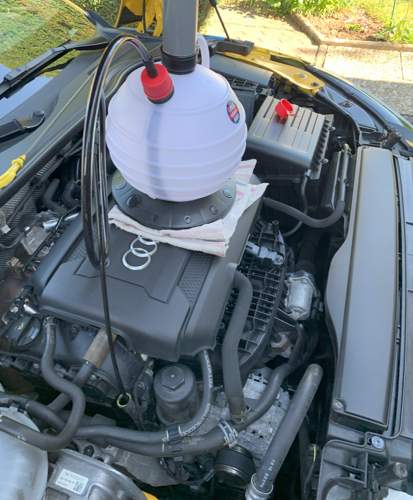

Kauf Dir ne Absaugpumpe, z.B. die PELA 6000, und mach' Deinen Ölwechsel selbst.
Da muss niemand unten irgendwelche Teile abschrauben, denn auch der Ölfilter ist von oben zugänglich.
Das ist billiger, dauert keine halbe Stunde und die Finger bleiben sauber.

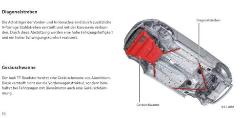

Ob ich den Ölwechsel beim Roadster wo anders machen würde als bei Audi kann ich nicht sagen. Wohl eher nicht, wenn da soviel abgeschraubt werden muss. Wenn man sieht, wie die Menschen Ölfilter (und z.B. auch Radschrauben) anknallen, dann lass ich da keinen ran.
Beim Coupé werden immer 3 selbstsichernde Befestigungs-Schrauben der unteren Motor-Abdeckung erneuert und auch die Ölablassschraube (ist aus Plastik!) wird getauscht. Ob das MAC OIL auch so macht und die Teile vorrätig hat??? Ob es unbedingt nötig ist??? Audi macht das jedenfalls so. Warum auch immer.
Fällt beim Absaugen alles weg.
Und ja: Man bekommt alles raus, definitiv.
Fazit: Zu MAC-OIL: Mit nem Polo ja, mit einen TT-Roadster nicht.

Ich war mit meinem Roadster schon zweimal dort. Den Aus- und Einbau der Wanne und der Verkleidungsteile machen die mit dem Schlagschrauber und die sind nicht zimperlich mit den Teilen umgegangen. Ich habe dann hinterher immer noch mal kontrolliert, ob alle Schrauben dran sind. Aber das hat soweit gepasst.
Ölwechselintervall setzen sie auch zurück und tragen es ins Wartungsheft ein. Da muss man sich entscheiden ob man das will. Audi wird bei so einem Eintrag sonst möglicherweise Garantie- oder Kulanzreparaturen ablehnen.
Ich habe mir die Pumpe Pela 6000 gerade bestellt, danke @Dofel und
sorry for late.
Ja Ölwechsel habe ich schon einige gemacht. Jetzt wird es ja sogar noch leichter.
Der Aussendurchmesser von dem verstärkten Absaugschlauch müßte bei ca. 9mm
liegen, das kann in den Stutzen vom Peilstab passen. Irgendwie ist die Pela etwas kompakter 5,7 Liter werden da schon reinpassen, also habe ich mich für die entschieden, trotzem ein Dank geht auch an @micha2807 für den ausführlichen Text.

liegen, das kann in den Stutzen vom Peilstab passen. Irgendwie ist die Pela etwas kompakter 5,7 Liter werden da schon reinpassen,Ab 06 also Juni 2025 stelle ich die Ölwechsel-Service-Intervallanzeige um auf 12Monate (bis 15Tkm).
Bezüglich Öl war ich schon seit Jahren bei Mobil1
Ich habe den Durchmesser des Schlauchs nicht gemessen, aber ich kann bestätigen, dass er in die Peilstaböffnung des TT passt.
Pela 6000 steht für 6000 cm³, also 6 Liter Fassungsvermögen.

Ich verwende zum absaugen ein Polyamidrohr , Typ PA 12 , Außendurchmesser 6mm , Innendurchmesser 4 mm .
Polyamid deshalb , weil das nicht bricht , resistent gegen Öl und Hitze ist bei über 90 Grad .
Kosten pro Meter , ca . 1,20 Euro .
Das Rohr vom Ölmessstab verläuft beim TT in Richtung Ölwanne nicht gerade .
Ich wäre da mal vorsichtig , mit einem Schlauch von 9mm Aussendurchmesser da reinzugehen .
Die Absaugpumpe von Perla kann ich nicht beurteilen .
Klar ist , je voller die Pumpe beim absaugen wird , desto langsamer fließt das Öl .
Deshalb habe ich die 9 Liter Pumpe , die erzeugt mehr Sog , sie ist ja auch zum Schluss nur zu zwei Drittel voll .
Die Schläuche bei der 9 Liter Pumpe , bestehen aus drei Teilen , die ein Stück weit , ineinander geschoben werden .
Den dritten , zum absaugen , habe ich halt durch ein Polyamidrohr ersetzt , das ist wesentlich besser .
Jetzt noch was zum Thema Öl ablassen oder absaugen .
In der Werkstattanweisung von Audi steht : Öl absaugen . ( 2.0 TFSI )
Warum sich Vertragswerkstätten teilweise nicht an die Vorgabe von Audi halten , weiß ich nicht .
Klar ist , da wo abgelassen wird an dem Motor , sauge ich danach immer noch mit meiner Pumpe Öl ab .
Nur , weil beim ablassen kein Öl mehr raus kommt , heißt das nicht , das die Ölwanne leer ist .
Das mag bei anderen Autos so sein , bei unserem TT , 2.0 TFSi definitiv nicht .

So Aufgabe erledigt. Endlich konnte ich Zeit finden und in Ruhe das Motoröl absaugen.
Das hat sehr gut und locker und lässig funktioniert. Beim Absaugen kann
man noch zuschauen, immer mal pumpen und ein Schwätzchen halten, also top.
Den Einfüllstutzen habe ich dann natürlich geöffnet und im Prozess dann den
Ölfilter gewechselt. Ein paar Tücher drumm und nichts läuft über.

Rausgeholt habe ich ca. 5.2 Liter. Als dann nur noch Luft und Öl kam und den Schlauch noch etwas bewegt habe, habe ich dann aufgehört. Vor dem Ölwechsel habe ich den Motor warm gefahren (so 90 Grad) und dann nach einer gewissen Standzeit den Ölstand gemessen.
Die Schraffur auf dem Peilstab, das sind ja von Anfang bis Ende 1 Liter und die Messung oder der Stand lag genau in der Hälfte

Achso, das einzige was man wohl mit einer Absaugung nicht machen kann, ist die Überprüfung, ob der Motor verschleisst. D.h. die Überprüffung in der Ölwanne nach Abrieb oder Späne.
Wenn Du die Pela nicht auf die Motorabdeckung stellst (wie man auf diesen Platz kommen kann erschließt sich mir nicht 😉 ), sondern auf einen Hocker oder einen umgedrehten Bierkasten, der neben dem Auto steht, dann pumpt es sich erheblich leichter als da oben auf dem Motor. Und die Gefahr, die Motorabdeckung zu zerkratzen oder was daran abzubrechen oder sonst was kaputt zu machen, besteht auch nicht.

Auf dem Ölfiltergehäuse ist doch ein Sechskant. Den erreicht man mit diversen Werkzeugen ohne Probleme ohne die Abdeckung entfernen zu müssen.
Für den ersten Ölwechsel hast Du jetzt 2 Stunden gebraucht. Ich bin sicher, der zweite ist in 30 Minuten fertig.
