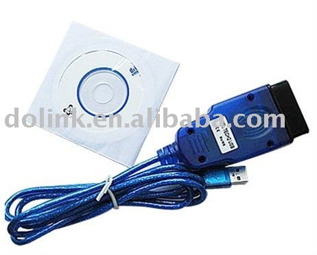

Ich quäle mich schon 3 tage mit dem Tech2 USB Interface (http://img.alibaba.com/photo/445272382/OPEL_TECH2_USB_INTERFACE.jpg ). Ich kenne mich ziemlich gut mit dem Thema aus, habe alles versucht aber der Steuergerät antwortet einfach nicht. Kann es sein das es an meinem Laptop liegt oder ist der Interface einfach Schrott oder vielleicht funktioniert er an dem X10XE einfach nicht. Hat jemand noch ein heißen Tipp vielleicht was ich noch versuchen kann.
