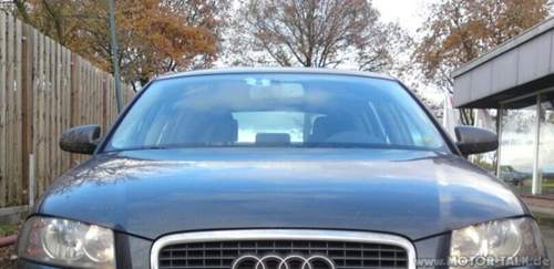

Naturlich kannst du das machen. Ich fahre auch schon halb Jahr mit mein RLS neben mein Spiegelfuss geklebt mit graue Tape :D
Ich habe kein gel Zwischen RLS und Scheibe und RS funktioniert nicht 100% richtig. LS ist aber in ordnung.
Wohl achten das dein RLS in bereich dein Wischer montierst! ;)
