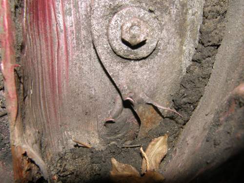

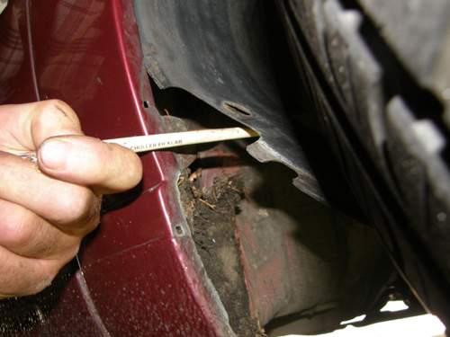

Ich habe nicht vor, eine Motorwäsche zu machen. Ich habe nur mit Wasser die Haube an den Rändern, die Kotflügel-Oberseiten (wie die Verschraubung im Motorraum ist) und den Wasserkasten; also den Bereich, wo die Scheibenwischer angebaut sind, gereinigt. Und die Ölwanne von unten, weil er etwas schwitzte. Jetzt möchte ich trotzdem den Block und auch die Teile, die ich gereinigt habe (Motorhaube, Kotflügel) bzw. eigentlich den ganzen Motorraum konservieren. Entweder mit Motorplast oder mit Wachs (Dinitrol Motorraum-Versiegelung?)
Und wegen der Schwellerfalz - Fluidfilm einfach in die kleinen, offenen Stellen sprühen?
Fluidfilm macht dort nur Sinn, wenn du absolut 0 im Regen fährst. Selbst bei einer Handwäsche einmal zu stark mit dem Hochdruckreiniger hingehalten und 80% Schutz sind weg. Daher meine Empfehlung: Mike Sanders, das ist wesentlich robuster gegenüber Wasser, vor allem, wenn es kaltes Wasser ist. Fluid Film AS R bietet sich als Notfallschutz, bzw. als erstbehandlung an, da es den Rost besser als kaltes Mike Sanders penetrieren kann.

Das sind lackierte Stellen, die weder mechanisch belastet werden (Wie bspw. der Radkasten durch Steinschlag), noch Feuchtigkeit halten oder sonstwie korrosionsgefährdet sind. Egal was Du da aufschmierst: Es konterkariert dein Säuberungsbemühen, weil es Dreck anzieht. Höchstens n Klarlack oder n aushärtendes Wachs.
Halte das einfach sauber, das genügt. Die echten Gammelnester sind wichtiger.
Im Wasserkasten sind nur die Stehbolzen des Pollenfilters anfällig.
Die sind mit FF Gel eingepinselt, sonst nichts im Wkasten.
Zu dem Falz: Genau. Und wenn Du ein wenig nach 4-5 Wochen nachsprühst genügt das völlig. Das Zeug hat ne enorme Kriechwirkung. Ansonsten einfach mit nem dickviskoserem FF Gel überpinseln oder auch einfache Vaseline. Wie geschrieben, seit Jahrzehnten als Korrosionsschutz bekannt.
Für die Ölwanne und Co kannst iein hitzebeständiges Wachs oder Motorplast nutzen.
Wie du willst. Nur aufpassen, manche von den Tinkturen hinterlassen ne widerwärtig schmierige Schicht. Weiß leider nicht mehr, welches das war. Hat auch speckig geglänzt.
Zwei Gammelnester sind z. B. die vorderen Kotflügelspitzen.
