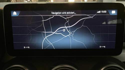

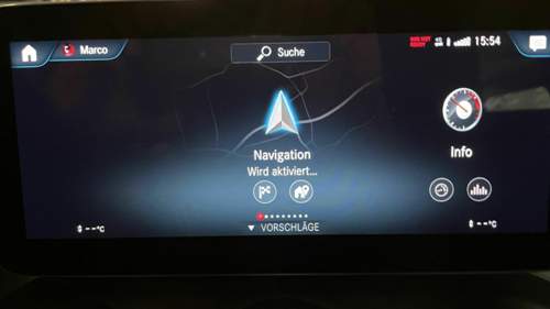

Moin,
ich habe es nun zum zweiten Mal, dass meine Navigation mit o.g. Meldung hängt. Beim ersten mal wurden alle möglichen Updates eingespielt, aber es funktionierte erst wieder, nachdem mein Profil im Fahrzeug gelöscht wurde. Auch dieses mal wurde wieder Software aktualisiert (ntg6/081), ohne Erfolg. Noch habe ich aber mein Profil nicht löschen lassen. Erstens habe ich keine Lust wieder 173.000 Einstellungen vorzunehmen, zweitens scheint die Verbindung zum Handy (mercedes me) auf Glück zu basieren, und drittens wäre das ja wieder nur die Behebung von Symptomen aber nicht der Ursache!
Darum meine Frage: hatte von Euch schon jemand das Problem und kennt eine Lösung? :confused:
Ciao
Marco
Nav1
Nav2
26 Antworten

ggf mal alle löschen? evtl ist ja eines der Ziele buggy
Die Navigation muss aktiviert sein, sonst kann sie ja nix anzeigen. Das ist schon ok.
Es ist jedesmal ein Programmstart.
Evtl mal einen 2. User/Gast Profi ausprobieren
@euckhe schrieb am 23. August 2021 um 21:21:23 Uhr:
was könnte das ändern?
Themenstarteram 23. August 2021 um 19:48
Gast Profil ändert nichts.
Ich lösche bewusst mein Profil nicht. Wie oben gesagt, die Ursache wäre nicht gefunden und ich müsste alle Nase lang wieder alles so einstellen, wie ich es möchte.
Interessant ist, dass das GPS schon weiß wo es ist, denn die Position in der Me App ist exakt…
Unter den Systemeinstellungen gibt es die Funktion „Zurücksetzen“. Würde das mal testen.
Welches Mobiltelefon wird denn benutzt, an und für sich funktioniert die Bluetooth Verbindung einwandfrei.
Das Verhalten ist mir Anfang des Jahres selten sporadisch aufgefallen. Teils kam die Meldung komplett bei einer 30-minütigen Fahrt. Nicht reproduzierbar. Keine Fehleranzeige via Diagnosetools.
Das Auto wurde da - dank Corona - fast nicht bewegt, die Batterie war fast leergelutscht...
Weg war es, als ich die Batterie extern geladen habe.
Das nur mal als Idee...

Hast du den Vormopf mit nur UMTS/3G Modul? Dann wäre das verhalten von Mercedes Me zumindest erklärbar. Ich hatte da auch mal einen Thread eröffnet, lies mal: Ausfall ME-Fernbedienung
Weiteres zum Thema UMTS/3G Abschaltung bei PKW-Herstellern kannst du auch hier beim ADAC lesen: Abschaltung UMTS/3G Dort kannst du auch eine PDF herunter laden um zu sehen wie sich die Abschaltung bei anderen Herstellern auswirkt.
