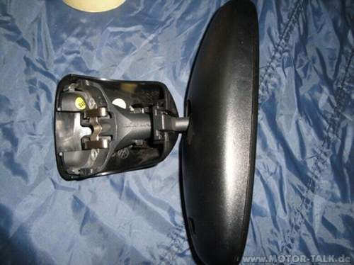

Hier mal Bilder von meinem Scirocco Spiegel automatisch abblendendend
Dsc02376
Dsc02377
Dsc02378
spiegel passt 100%. genau so wie der golf spiegel.
noch keine neuen bilder.zur zeit komme ich nicht dazu bilder zu machen und auch weiter am auto zu basteln

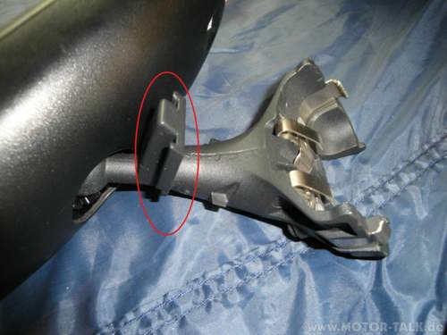

Ich habe jetzt gerade den Gofl Spiegel auseinander gerissen und es passt nicht!!!!!!!!!!!
Guck doch mal das Bild an...ich habe das Teil markiert was ich meine!!!!
Dsc02378
was zum himmel is das?
das war weder beim rocco noch beim normalen golf spiegel dran
Das ist aber ein original Rocco Spiegel
ich lad morgen mal bilder von meinem hoch aber das sah bei mir anderes aus!
Deswegen rede ich ja die ganze Zeit davon...weiß der Geier was das bei dem von mir ist...wollte das nur im Vorwege klären.
Wolltest du nicht Bilder senden?
