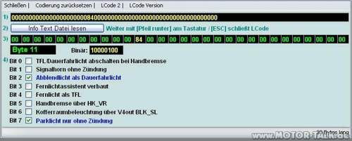

Wie kann ich das am Besten im vorwege abchecken?
codieren. ;)
Also nur mal im BCM: byte 11 bit 3
setzen??? und dann soll was passieren?
wenn du den fernlichthebel nach vorn drückst raste er ja ein. entweder kommt eine fehlermeldung wie 3 seiten vorher gepostet von mir oder beim zurückziehen kommt der fehler dann
Mein Softwarestand langt nicht aus...ich habe im VCDS kein Bit 3
ich verwette mein auto das du byte 11 bit 3 hast.
ich vermute du hast im byte 11 -->80 stehen?
wenn ja mach mal ne 88 draus
Nein, da habe ich ne 84...und wenn ich ne 88 draus mache, habe ich auch kein bit 3...
wann bringst Du dein Auto vorbei??
Oder was mache ich falsch?
mach mal 8C draus.wenn es klappt bekomm ich deinen ;)
Geht auch nicht :(
poste mal deine codierung des bcm bitte.
wenn du im byte 11 84 stehen hast,hast du bit 2+ 7 ein hacken drin.
wenn du nun noch bit 3 zusätzlich ein haken machst dann hast du den fla
Jpg
Ich habe nur vcds 908 vielleicht liegt es daran?
Ich gehe kurz genauso ein Screenshot zu machen...
nee. im vcds sind nicht alle byts aufgeschlüsselt. in der alten 908 war u.a byte 11 bit 3 nicht aufgeschlüsselt.
wenn du aber wie gesagt statt der 84 eine 8C ins byte 18 schreibst und die codierung übernimmst dann hast du bit 3 angeklickt(obwohl) du es nicht siehst
ok teste ich morgen abend...melde mich bei dir. danke soweit
