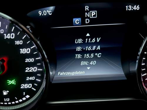

Ich habe einen tolle E-Klasse Kombi S213 gekauft. Das Auto wurde fast 5 Monate nicht gefahren (abgemeldet).
Wenn ich einsteige, kommt die gelbe Meldung "12-V-Batterie s. Betriebsanleitung" und ich erhalte gleichzeitig eine Email.
Der Verkäufer behauptet, dass die Meldung kommt, weil das Auto lange stand.
Was mich jedoch beunruhigt, ich bin bereits längere Strecken gefahren und trotzdem kommt die Meldung.
Das Auto startet ganz normal -bisher.

Ich habe auch mal über das Werkstattmenü die Batterie-Daten ausgelesen, wenn die Meldung kam. ich hänge das Bild an meinen Beitrag ran.
UB: 11,6V
IB: -16,6A
TB: 15,5C
BN: 40

Lade die Batterie mal über ein Ladegerät richtig auf. Wenn sie dann weiterhin Probleme macht. Brauchst du wohl eine Neue Batterie.
Der BN mit 40 ist schon niedrig. Liegt wahrscheinlich nur an der Batterie.

Eine neue Batterie ist fällig, ist nichts neues, auch bei diesem Alter. Die MB100 ersetzt die Batterie nicht, ist Verschleiß. Ich würde auch die gleiche Größe einbauen.

BN = Batterieniveau, sprich bei BN 40 hat der Akku nur 40% Ladung. Dies ist daher schon gewaltig niedrig. Von daher wirklich extern aufladen und schauen, was passiert. Eine Standzeit von 5 Monaten ist für einen 213er mit reinem 12V-Netz eigentlich viel zu lang. Das 12V-Netz ist hart an der Grenze (eher sogar m.E. leicht drüber), so dass man da auf den Akku genau schauen muss.

Die Batterie kannst du zum Laden eingebaut lassen. Und Mercedes bezieht seine Batterien eh von Varta. Die MB 100 übernimmt eh keine Verschleißteile.

Sehe ich ehrlich gesagt nicht so, da die Batterie vom Generator nur max. 80% geladen wird.
AGMs kann man bedenkenlos bis 20% entladen.
Dh. 40% sind 1/3 der Nennkapazität…
Das Problem ist wie schon oft gesagt die Ladegrenze bei 80% aus Emissionsgründen und das Batteriemanagement, das unter BN50 den Wert „kritisch“ sendet.
Beides kann man codieren: https://www.motor-talk.de/.../...-batterie-fehlermeldung-t7258073.html

Ich habe die Batterie im ausgebauten Zustand 24h geladen (ging leider nicht länger, weil ich das Auto brauche).
Jetzt zeigt BN= 68 an (zuvor 40-48).
Werde das nun beobachten.
