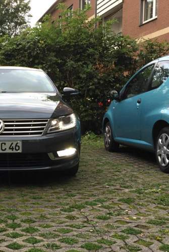

Nachtrag: Man kann das Abbiegelicht im CC auch testen, indem bei Lichtschalter-auf-Automatik (bei Dunkelheit) der Rückwärtsgang eingelegt wird. Dann leuchten beide Seiten auf.
Hab mir bei eBay für paar Kröten H7 cool Blue oder so gekauft. Leuchten jetzt viel weißer und sehen besser aus als die gelben
Und Nebelscheinwerfer sind jetzt auch weiß. ( ja ich weiß das man das nicht darf )
.jpg
@AlexCC schrieb am 24. September 2017 um 14:14:54 Uhr:
Im Foto sieht man wo beim CC das abbiegelicht befindet.
so hätten die das auch beim Variant lösen sollen. Keine Ahnung was VW da eingefallen ist. Ziemlicher Rückschritt im Vergleich zum B6.
