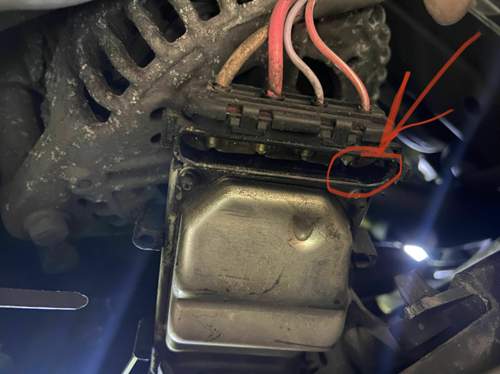

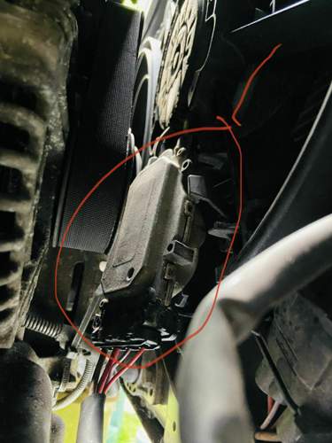

Hallo, meine beiden Kühlerlüfter laufen ja schon einige Zeit nach dem Starten ohne Pause.
Ich habe diese dann durch die Entnahme der beiden Sicherungen tot gelegt.
Heute habe ich mich unter das Auto gelegt und das Steuergerät vom rechten Kühlerlüfter angeschaut. Das eine Kabel zum Steuergerät (weiss/rot war etwas Korrosion zu sehen. Das Kabel daneben ganz ganz leicht.
Ob das schon zum Ausfall führen könnte bezweifle ich. Oder was ist eure Meinung?
Jedenfalls habe ich es mit Kontaktspray bearbeitet und gesäubert.

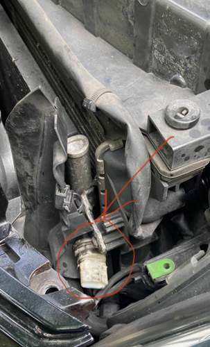

Nun sagte mir ein Freundlicher, ich sollte in diesem Fall. Diesen Sensor erneuern, dass wäre die günstige Variante.
Das habe ich auch vor, nun sitzt der Sensor auch wieder sehr eng verbaut.
Nun habe ich von dem Problem mit dem geänderten Drucksensor gelesen. Weiß wurde in einem schwarzen Drucksensor geändert. Einen weißen Sensor finde ich nirgends mehr.

@Audi A6 4F 2,7 TDI schrieb am 7. Juli 2021 um 16:48:15 Uhr:

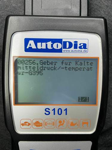

Nun habe ich alles wieder zusammen gebaut und die Sicherung wieder eingesetzt. Und habe den Fehler provoziert. Ein VCDS habe ich gerade nicht Vorort und bin auf ein Ersatzgerät ausgewichen.
Und anschließend ausgelesen. Geber für Kältemitteldruck - Temperatur G395.
Vielleicht habe ich auch das Glück, dass es sich dann nach dem Tausch sich erledigt hat.
Werde zeitnah kurz ein Feedback geben.
