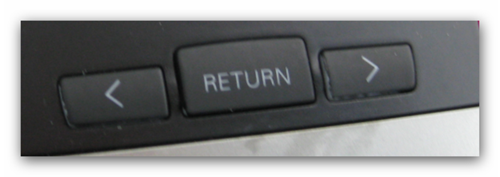

Themenstarteram 13. Oktober 2011 um 15:41
folgendes Problem. Meinem Vorbesitzer ist wohl mal, denke ich jedenfalls, irgend eine Flüssigkeit ins Bedienpanel des MMI gelaufen. Jetzt habe ich das Problem, dass die Taste, die rechts neben der Returntast sitzt, also der rechte Pfeil für "Titel weiter", wie soll ich sagen, klebt. Er hat keinen sauberen Druckpunkt und kommt, wenn ich ihn mal längere Zeit nicht gedrückt habe, auch nicht immer in seine Ausgangsstellung zurück.
Mittlerweile habe ich gelesen, dass für eine Beseitigung das ganze Panel raus muss, was wohl ein Riesenaufwand ist.
Jetzt habe ich mir überlegt, ob es wohl eine Möglichkeit ist, etwas Isopropanol, was ich hier noch rumstehen habe, in den Taster zu träufeln, in der Hoffnung, daß sich die Kleberei etwas auflöst.
Was meint ihr, ginge das, oder sollte ich das lieber sein lassen?

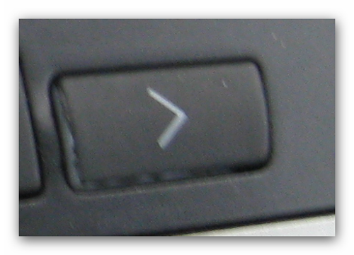

ist bei mir auch nur bei den Pfeiltasten und sieht halt aus wie eine Gummidichtung rund um die Tasten die sich auflöst. Ich häng mal zwei Bilder an wo man es sehen kann, es könnte auch Dreck oder sonst was vom Vorbesitzer sein aber es sieht aus wie poröses altes Gummi was schon zur Hälfte weg ist...
Snap-2011-10-14-09h46m19s-001
Snap-2011-10-14-09h47m18s-002
Wieso glaubt das keiner das das Dreck und Schweiss von den Fingern und Händen ist???(meistens)
Leider kommt man an diese stellen immer sehr schlecht ran und es ist wie zäher gummi...aber es ist der eigene (oder vorbesitzer) dreck!!

ich kenne das ganze auch dachte das die knöpfe defekt sin da es bei mir die ganze untere hälfte ab dem drehknopfe ist. das ganze ist aber wenn der wagen in der sonne steht und es warm im wagen ist wieder weg.
kann ja sein das es Fingersiff :D vom Vorbesitzer ist, dann hat der aber viel auf den Pfeiltasten rumgedrückt denn bei den anderen Tasten ist diese "Umrandung" nicht zu sehen...
Nicht immer nur rumspielen oder drücken braucht man da. Das einfache ablegen oder ruhen lassen der Hand oder der Finger führt auch dazu.
