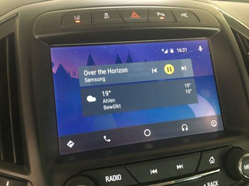

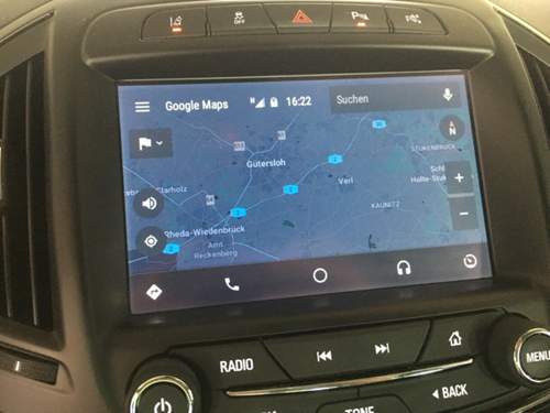

Opel hat die neuen Handbücher April 2016 online gestellt und da wird jetzt offiziell Android Auto beschrieben. Auf der Website von Opel wird beim Insignia auch wieder damit geworben.
Für alle die drauf gewartet haben....
Schönen Feiertag!
So wie versprochen hier die Rückmeldung. Zunächst, es läuft alles wieder :-)
Inkl. Android Auto und TMC pro, was ja auch mein Grund für das Update war. Letztendlich war er jetzt 2 Tage beim FOH, wobei wohl die meiste Zeit drauf ging um auf die Codes vom Etac zu warten ohne die der FOH nichts programmieren kann. Und an dieser Stelle kann ich mich nur bei meinem FOH bedanken, der wirklich alles daran gesetzt hat das Problem so schnell wie möglich zu lösen, für das Warten auf das Etac kann er ja nichts.

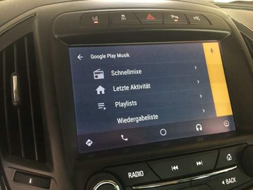

Wenn man auf den Kopfhörer klickt, kann man erneut drauf klicken oder länger gedrückt halten und erhält dann die Auswahl um zwischen den Musik Apps wechseln zu können.
Angeschlossen ist ein Samsung s6 Edge mit Android 7. Auch ein s5 hat genau so funktioniert.
Wenn man seine Musik in den "amazonmp3" Ordner packt, kann diese über Android Auto abgespielt werden.

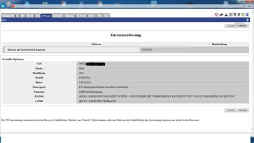

Kann mir jemand sagen, ob es in der Zwischenzeit hier eine aktualisierte/neuere Version gibt, bzw was die aktuelle Version ist? Ich habe Softwareversion: 84156714
Hat jemand ähnliche Probleme, insbesondere mit der Sprachausgabe, oder läuft das bei Euch einwandfrei?
Danke und Gruß
Thomas
Keiner eine Info zur neuesten, verfügbaren Software?
Für meinen Insignia MJ 2017 ist die 84156714 aktuell
