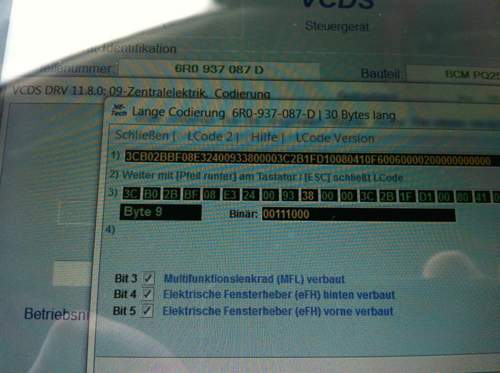

So wenn Ihr das erledigt habt, dann müsst Ihr noch folgende Codierung eingeben:
$25 B0 2B BF 08 E1 24 00 93 38 00 00 7C 2B 0F D0 00 80 41 0F 60 84 00 00 20 00 00 00 00 00
Wobei ihr das mit eurer Codierung überprüfen müsst. Bei mir war es so, dass ich nur die 10. Hex Zahl austauschen musste. Bedeutet ich musste nur die Zahl 38 eingeben. Das scheint die wichtige Zahl zu sein!!

- zum Schluss mit VCDS im BNS Steuergerät Byte 9 > Bit 3 setzen "Multifunktionslenkrad (MFL) verbaut.

Edit: Wichtig ist, dass zuerst beide Kabel angeschlossen werden. Erst nach Belegung von PIN 10 am Stecker T41, "geht zum hellen Stecker vom Bordnetz- Steuergerät PIN 17", geht die Tastatur Beleuchtung! (Masse wird über den LIN_BUS gesteuert ...)

ok, Danke , eine Frage hab ich noch, bei meinem Kumpel hat man das auch freigeschaltet nach dem Einbau, nun gehen die Fenster bei langem Tastendruck der FFB nicht mehr auf oder zu , ist das bei dir auch so, was kann das sein , hab die 10. Zahl gegen eine 38 getauscht ist ein 2türiger ....
Kannst du mir da helfen....
Das wird auch der Grund sein, warum die Sache nicht funktioniert.
Im Byte 9 werden Bit 3, Bit 4 und Bit 5 gesetzt. Bei einem 4 Türer ergibt das den Binärcode 00111000, was in "HEX" die Ziffer 38 ergibt.
Bei einem 3 Türen darf Bit 4 nicht gesetzt werden. (Binärcode 00101000 = "HEX" Ziffer 28 ...)
