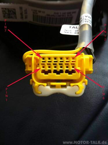

So nun hier die Anleitung, wenn Ihr in euren Polo 6R in irgendeinerweise MFL nachrüsten wollt:
Anleitung:
Ihr müsst von dem Lenkrad 2 Kabel verlegen. Einmal zum Sicherungskasten, damit die Tasten Strom haben und eines zum Steuergerät damit es die Daten verarbeiten kann. Hier eine kurze Info: Es ist wahrscheinlich egal, welche Teilenummer eures Steuergerät hat, denn ediko6 von dem ich die Codierung habe hat ein ganz anderes (einige user hatten hier vermutet, dass es nicht gehen könnte) als ich.
Hier die ausführliche Anleitung im Original Zitat von schelli:
"Hier mal für streetdevil der Schaltplan,es müssen 2 Adern verlegt werden,die eine geht an den Sicherungskasten ( die Sicherung war logischerweise nicht belegt,kann aber mit der passenden Ader die man bei VW als Ersatzteil bekommt , belegt werden. Die 2. Ader geht an das Bordnetzsteuergerät : Achtung dieser Stecker ist 3 Reihig , davon gibt es am Bordnetzsteuergerät 2 von diesen Steckern , Du musst den Stecker B nehmen und die Klemme 17 . Von dem 3 reihigen Stecker muss erst die Kappe abgezogen werden , danach kannste den Stecker auseinander schieben,dann siehste auch die einzelnen Zahlen der Belegung.
Zum Schleifring ( Lenkstockhebel ) : dort ist ein großer weißer Stecker ( T41 ), dort ebenfalls die Kappe abziehen und die beiden Adern die einmal vom Sicherungskasten und vom Bordnetzsteuergerät kommen dort nach Schaltplan anschließen.
Achtung : Das Airbagkabel im Lenkrad kann man beim Multifunktionslenkrad nicht nehmen , da es die Adern für das Lenkradsteuergerät nicht hat und zudem der Hupenknopf anders ( belegt ) und angesteuert wird . Wenn alles verlegt und angeschlossen ist und das passende Airbagkabel im lenkrad verbaut ist , geht die Hupe erst nach neuer Codierung , da es wie schon geschrieben anders angesteuert wird.
Vor der neuen Codierung muss aber die Tastenbeleuchtung schon funktionieren !
So habe ich es gemacht und selbst das rechte Tastenfeld funktioniert und ich kann damit die MFA mit allen Funktionen bedienen

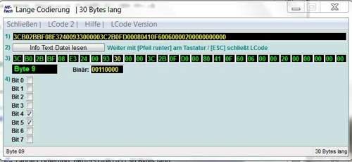

So wenn Ihr das erledigt habt, dann müsst Ihr noch folgende Codierung eingeben:
$25 B0 2B BF 08 E1 24 00 93 38 00 00 7C 2B 0F D0 00 80 41 0F 60 84 00 00 20 00 00 00 00 00
Wobei ihr das mit eurer Codierung überprüfen müsst. Bei mir war es so, dass ich nur die 10. Hex Zahl austauschen musste. Bedeutet ich musste nur die Zahl 38 eingeben. Das scheint die wichtige Zahl zu sein!!

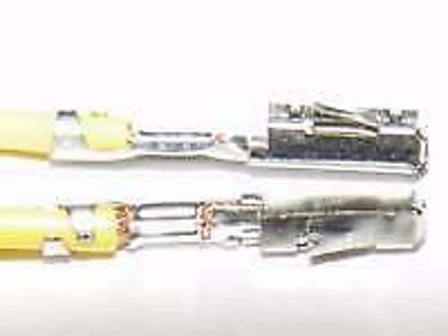

gibt es einen fertigen Kabelsatz von Stecker am Lenkrad zum STG Motor , da wo die 2 Kabel verlegt werden müssen..
Wäre super wenn es das gibt und evtl. ne Teilenummer
am 19. Juni 2011 um 14:47
nein es sind nur 2 Adern !
ja sorry 2 Adern, und gibt es die fertig, mit den Crimp Steckern
am 19. Juni 2011 um 15:41
nein
und wie erfahre ich wie die heißen, woher bekomme ich die ?
wie verlegt man die Leitung am besten zum STG. ist das schwierig...
ich habe auch vor in unseren CrossPolo 6R "2010" das Scirocco Lenkrad mit den Multifunktionstasten zu verbauen. (ist schon auf dem Weg zu mir ...)
In diesem Zusammenhang habe ich auch eine VW Bluetooth Freisprecheinrichtung 7P6 035 730 F als Einbaukit gekauft, welche an das werksseitig verbaute RCD 510 angebunden werden soll.
Was mir nun noch fehlt, wären vorab die nötigen Codierungen. Leider ist in der aktuellen VCDS Version 10.6.4 das Bordnetzsteuergerät 6R0 937 087 D noch nicht dokumentiert. (siehe Anhang)
Über das Menü LCode2 komme ich zwar in die lange Codierung, aber das Labelfile ist nicht dokumentiert.
Eventuell kann mal jemand mit Freisprecheinrichtung und MuFu Lenkrad seine Codierung auslesen. BITTE! :)

Für den Lenkradumbau habe ich mir schon mal den Stecker am Bordnetzsteuergerät angeschaut. Es ist zwar sehr wenig Platz da unten, aber ich habe mir die Sache schlimmer vorgestellt.
Den Strom für die MuFu tasten werde ich nicht vom Sicherunskasten (Sicherung 4) holen, sondern vom Lichtschalter PIN 15 (Klemme 30 / Dauerplus)
Die Teilenummer für den Kontakt, am Bordnetzsteuergerät habe ich "hoffentlich" auch gefunden. Laut Teilekatalog müsste es sich um diesen Stecker handeln: 000 979 009 E (1 Satz Einzelleitungen mit je 2 Kontakten "Flachsteckhuelse mit Rastnase / 0,63qmm).
Eventuell kann das jemand bestätigen? ;)
Nun bräuchte ich nur noch die Informationen zum Lenkstockschalter bzw. der Wickelfeder. Die beiden Kabel müssen durch den Lenkstock in das Lenkrad.
Handelt es sich bei den Kontakten auch um die selben Kontakte wie am Bordnetzsteuergerät?

Edit: MuFu Codierung mit VCDS 11.3.0 Beta "Datenstand 25.08.11", siehe Anhang!

Mein Scirocco Lenkrad ist heute angekommen. Ich habe mir mal die Stecker angesehen und mit den Stromlaufplänen verglichen.
Ich bin zwar kein guter Elektriker, aber ich denke die Sache mit den Kabeln müsste man einfacher hin bekommen. Eventuell den gelben Stecker umpinnen oder noch 2 Kontakte belegen, damit man unter der Lenksäule direkt an der "Wickelfeder" die beiden Kabel abgreifen kann.
Vom Signalhorn- Schalter geht auf alle Fälle beim Scirocco und Polo PIN 7 zur Wickelfeder ...
Die Stromläufpläne sind im Anhang. (hoffentlich groß genug, sonst den Link nutzen ...)
Gebt euch mal einen Ruck und helft! ;) Dadurch ist anderen auch geholfen.
