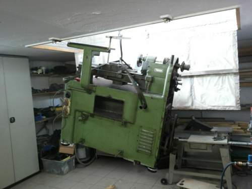

Habe auch einen Deckendurchbruch 1x2,5m von der Garage zur Werkstatt drunter. Ist schon was gutes. Werkzeug immer sofort zur Hand, Motorräder können mittels Kran runter gelassen werden zur Rep. und/oder über Winter. Habe den Durchbruch auf anraten meines Bauplaners aber auch nicht im Plan festgehalten. Gibt nur evt. dumme Fragen seitens der Genehmigungsbehörden. Also ich möchte das Teil nicht mehr missen. Habe sogar meine Drehmaschine so in die Werkstatt befördert.
Also bei den Voraussetzungen ganz klar Grube.
