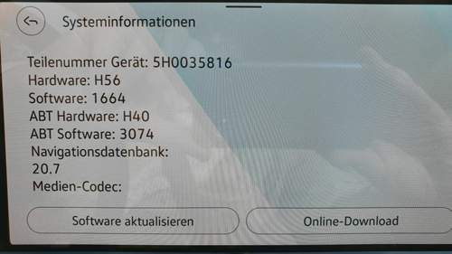

Ich hatte noch 2 Positionen auf meiner Mängelliste deren Beseitigung noch offen war. Eines dieser Probleme wurde heute beseitigt.
Bei mir hatte sich sporadisch und ohne mein Zutun immer mal die Auto-Funktion der Klimaautomatik ausgeschaltet, d.h. außer A/C war dann keine andere Funktion aktiv. Ein Zustand den es ja nicht geben dürfte.
Heute wurde bei mir deshalb das komplette Bedienteil über der Mittelkonsole, sprich die Leiste mit den Slidern und der gesamte Monitor inkl. Elektronik, ausgetauscht.
Danach habe ich zum ersten Mal bei ABT Hard- und Software Werte gesehen. Bei mir sind diese mit H40 / 3074 höher als bei Nuss_dE (H37 / 3072).
Siehe Bild.

@Audifahrer42 schrieb am 1. Oktober 2020 um 11:25:09 Uhr:
Siehe Bild.
Hattest du Modell 2020 oder 2021?
Mj 2020, abgeholt in WOB am 03.07.20. Gebaut war er schon viel früher, durfte aber, wie so viele andere auch, wegen der Emergency-Softwareprobleme nicht ausgeliefert werden.
