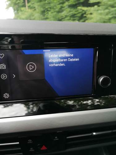

Kann mir jemand sagen, was diese Meldung (siehe Bild) soll? Sie erscheint immer mal beim ganz normalen Radiobetrieb und zwar sowohl mit als auch ohne BT-Handykopplung und auch, wenn Android Auto läuft.
Danke!

Das ist der interne Mediaplayer, der per Bluetooth gekoppelt ist. Hast du keine abspielbaren Dateien auf dem Handy, welche er erkennen kann, kommt diese Meldung.

Danke, aber die Meldung kommt auch, wenn mein Handy gar nicht gekoppelt ist!
