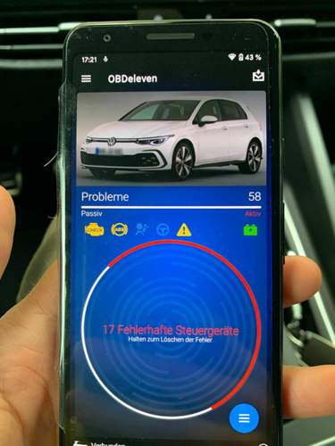

Habe meine Steuergeräte gestern mit OB Eleven ausgelesen. So viele Probleme sind schon krass.
Ja und? Der Golf 8 produziert Rattenschwänze an Fehlern durch die Vernetzung. Geht das Infotainment auf dem Bus auf Störung hast du (neben dem Fehler im 5F) mindestens Fehler im PLA, SideAssist und in der Kamera - weil alle direkt mit dem Infotainment sprechen und sich sofort beschweren. Solche "Meldeketten" gab es schon am Golf 7, im G8 aber noch mehr.
OBD11 ist für Tiefendiagnose nicht das richtige Werkzeug, aber das nur am Rande.
@newty schrieb am 8. Mai 2021 um 09:39:13 Uhr:
Für mich als Laie und geliehen reicht das Ding schon aus. Das OB Eleven keine Tiefendiagnose kann/macht oder was auch immer, ist logisch, habe ich auch nicht behauptet. Mir ist als Benutzer dieses Auto egal, das ein Fehler andere Fehler mit sich „zieht“. Das soll der Freundliche klären. Insgesamt sind 52 einfach zu viele.
@newty hat nur die Sachlage erklärt. ;)
OBD11 reicht zum codieren aus (dafür sogar inzwischen echt gut) und um mit staunenden Augen durch Fehler zu scrollen und die zu löschen. Mehr nicht.
Dann erklärt dir der Freundliche das selbe wie ich.
Und: Kommunikationsfehler bewerten ist Tiefendiagnose.
Mach bloß nicht die Windows-Ereignisanzeige auf...
