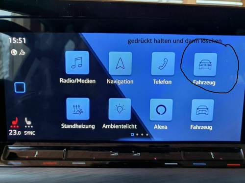

@cebbes30 schrieb am 15. März 2021 um 18:25:13 Uhr:
Kann dich nicht ein Fahrzeug Icon löschen menu dann neu starten 20 sec gedrückt, was passiert dann?
Bitte verständlich ausdrücken. Danke
@jm_wi schrieb am 15. März 2021 um 18:55:57 Uhr:
Lern Deutsch Junge oder lass es... Google Übersetzer ist nicht immer ne gute Lösung.
@GoLf 3 Bastler schrieb am 15. März 2021 um 19:01:45 Uhr:
oder auf Englisch versuchen
Fahrzeug ICON gedrückt halten und dann löschen, das funktioniert nicht?
Hold down the vehicle ICON and then delete it, that doesn't work?

@cebbes30 schrieb am 15. März 2021 um 19:08:56 Uhr:
Wenn ich es lang gedrückt halte kann ich es nur verschieben. Ich wüsste nicht seit wann man Icons löschen kann.
