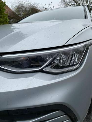

Hier mal die Scheinwerfer. Ich habe leider kein Bild wo man den Effekt sieht. Finde es halt komisch, im Handbuch steht dazu nichts.
