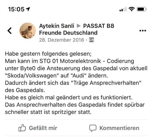

Auf der Suche nach einer Lösung hab ich die Codierung im Forum gefunden.
Seit da ist es nicht mehr passiert und ich kann gefühlt ganz normal anfahren und fahren, das Pedal fühlt sich nicht mehr fremd an.

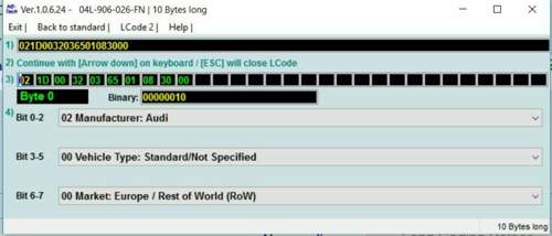

Wie ich schon rausgefunden habe gibt es bei den möglichen Codierungen nämlich Unterschiede Zwischen Mj. 2015 und 2018 und neuer.
Ich habe diese Anleitung dafür genutzt
Mein Passat ist 7/2015 und ein 2.0 TDI 150 PS Handschalter.

Welches Bit beim Byte 0 im MSG ist das denn?
Mach das mal. Vielleicht reicht dir das ja auch.
Ich wollte kein besonderes Gaspedal, ich wollte einfach nur ein normal funktionierendes, und das hab ich jetzt.
Deswegen reicht mir diese Umcodierung.

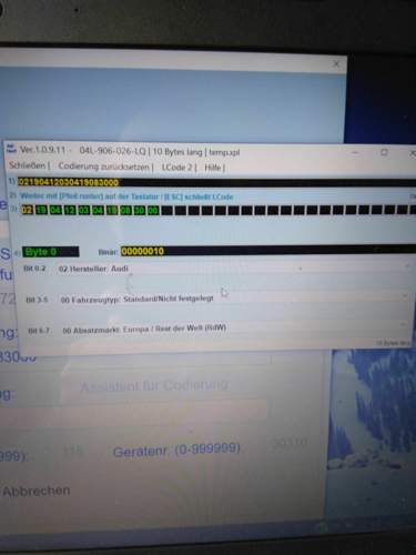

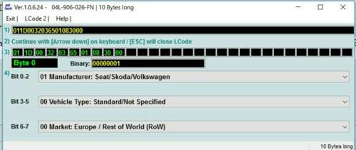

Grad probiert, müsste wohl das erste Bit im Byte 00 sein, das war aktiviert und stand auf 'VW'. Wenn ich es rausgenommen habe, hat er die Codierung nicht akzeptiert, trotz vorheriger Eingabe des Zugriffscodes. Also dann doch auf die Box warten :-)
Warst du über Funktion 7 Codierung drin?
Du musst bei Byte 0 den Bit von 01 VW/Skoda auf 02 Audi setzen
Also STG 01 und dann Byte 0, Bit von 01 auf 02? Mal schauen ob ich das mit OBDeleven codiert bekomme.
Ja richtig.

Bei mir wurde die Codierung gerade akzeptiert.
Ich werde nachher mal eine Probefahrt machen.
Akzeptiert und das ohne Fehler im 01?
Liegt vielleicht am 04L Steuergerät. Oder weil es ein Handschaltgetriebe ist.
