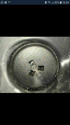

Hat wer die VW Artikel/Bestellnr. der Plastikclipse von der Kunststoffabdeckung unter dem Lenkrad bzw. bei der Pedalerie - siehe Screenshot.
Sehe nichts
Blindfisch 🙂
Er meint die Schraubkappe...
Muss ich gleich mal gucken wie die Teilenr. Ist.
Ne, war vorher nichts
Da muss ich Golfi30 in Schutz nehmen, das Bild übernahm er nicht gleich.
Danke monstermolt wäre super - habe selbst nämlich keine Nr. an dem Clips entdecken können.
