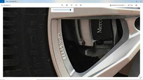

Meine Felgen sind zwar keine "Fremdfelgen" jedoch passend für den w247: AMG 7,5x19 ET49 A1774011700 -> damit eintragungsfrei! ??

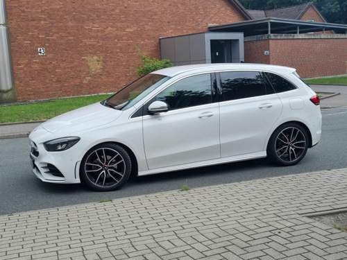

Borbet 8x18 mit Ganzjahresreifen 225/40-18

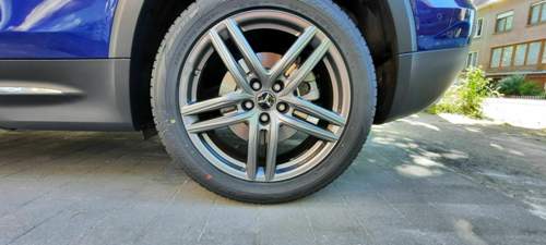

Meine Winterräder (mit Rial M12-Felgen, 18 Zoll) anstelle der Original-AMG-Räder.
Die Maße (ET etc.) sind identisch. Eine Eintragung ist nicht erforderlich.

Du hast völlig recht. Ich vergaß zu erwähnen, dass meine RIAL M12-Felgen eine ABE für den R247 (B180) haben und deshalb nicht eintragungspflichtig sind.

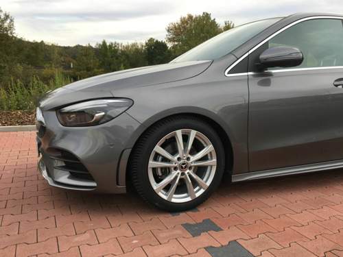

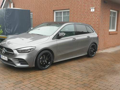

ich habe mich für Originalfelgen in passender Farbe entschieden. :)
Img-20210415-130730-edit
Ich habe die Rial M12 in grau auch als Winterräder, da sie wintertauglich sind und günstig in der Anschaffung.
Das sind meine „Fremd“-Felgen
