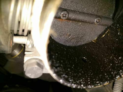

Themenstarteram 30. April 2017 um 9:09
Die Reinigung ist wohl wirklich schon ziemlich nötig (Bild im Anhang) ^^
Nur wie baut man die Klappe richtig aus (mir geht es hauptsächlich darum, wie man den Gaszug richtig aushängt)?
Img-20170430-105007
Img-20170430-105024
Moin,
Normal den Bowdenzug aus der Halterung lösen und dann den Zug von der Rolle lösen .
Es gibt auch die Möglichkeit die DK im eingebauten Zustand zu reinigen .
Beispiel Klick
Themenstarteram 30. April 2017 um 10:50
Vielen dank so hats funktioniert ^^

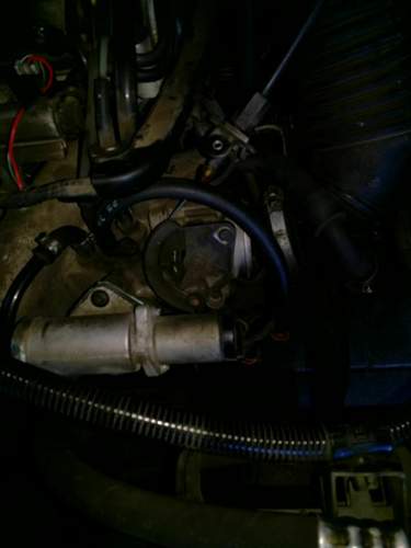

Also ich hab die klappe jetzt gründlich gereinigt und wieder eingebaut aber es hat sich nichts geändert (weder Standgas noch Geräusch)
Was passiert wenn du den Stecker vom Leerlaufregler abziehst ?
Ich würde den Leerlaufregler auswechseln, nur der kostet einiges wenn man ihn neu kauft!
http://www.skandix.de/.../
Gruß Poken
Themenstarteram 30. April 2017 um 19:13
Soll ich das bei laufendem Motor oder vor dem Starten machen?
Ich weiß es nicht!
Bei laufendem Motor, die Drehzahl muss sich verändern
Themenstarteram 1. Mai 2017 um 7:46
Habs gerade direkt nach dem Starten gemacht (Motor kalt, Drehzahl ca 1.150/min) und der Motor ist aus gegangen.
War das das zu erwartende Ergebnis?
Ja ist nen Zeichen dafür das er arbeitet und nicht klemmt
