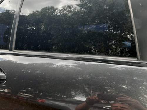

Irgendwie störe ich mich doch an den "Fensterleisten" (Bild), wo der Lack abblättert. Hatte jemand ein ähnliches Problem und hat was unternommen? Original werden sie sicher unbezahlbar sein und Ausbau stelle ich mir auch verzwickt vor... 😠
Jemand Erfahrung mit diesen "Aufklebern"? Taugt das was?
https://www.ebay.de/itm/292681872035
C180t, der Lack ist ab...

Ja, ich hab die genau aus diesem Grund drauf gemacht. Sind super. Allerdings: man muss tatsächlich am besten zu zweit arbeiten beim Anpassen. Man hat nur eine einzige Chance und kann nicht mehr korrigieren. LG
Du meinst also einmal drauf - nie wieder runter ??
Riskant !

Wenn man das vorhat, wäre es sicher schlau, den lockeren Lack vorher abzuschaben. Bringt ja nix, wenn die dann super am Lack haften, dieser sich aber dann samt Leiste löst 😠

Absolut. Eine schiefe oder seitlich versetzte "hochglänzende" Leiste wird dann der echte Hingucker.
Mit Spraydose lackierten wäre auch eine Möglichkeit.

Die Teile sind tatsächlich unbezahlbar. Du hast einen VorMoPf?
Zierleisten Türen vorne pro Seite etwa 150.-, Türen hinten jeweils 50.- und nochmals 70.- beim Kombi.
Eine Möglichkeit der Verschönerung ist der saubere Ausbau und ein anschließendes Schleifen mit abschließender Versiegelung (meine da gibt es einen speziellen Lack dafür).

Naja - ich wollte jetzt niemandem Angst einjagen. Diese Chromleisten zum Kleben sind eine günstige und wenig aufwändige Methode um diese abblätternden Leisten aufzuhübschen. Zu zweit bekommt man das jedenfalls besser hin als allein. Man muss das lose Gelumpe nicht komplett entfernen, aber das was leicht abgeht einfach abziehen. LG
@fotom Ja, ist der Vormopf als Kombi . Mit 2/2011 wohl knapp vorbei. Nee, das Geld investiere ich nicht. Alleine der Ausbau ganz hinten dürfte tückisch sein

Noch eine Idee: Folie vom Auto-Folierer.
Die alte Beschichtung abzukratzen ist mühsam, an ein paar Ecken hält das Zeug sicher viel zu gut. Dann noch anschleifen und lackieren ohne dass die Umgebung Macken abkriegt?
Die Folie ist gnädiger als Lack, was verbleibende Unebenheiten angeht.
Noch besser sind da sicher die Edelstahl-Leisten. Aber wenn die kleben, ist nix mehr mit korrigieren.
Ich werde mich in meinem Urlaub mal an diesen Edelstahl-Leisten versuchen. Gut schlafen, gut frühstücken, nicht zittern und keine Hektik 🙂

Das Blöde ist ja: Da wo der Lack komplett ab ist, sehen die Leisten eigentlich richtig gut aus (schwarz eben). Man denkt sich, man könnte den Rest einfach auch schnell abziehen oder schaben, aber wo er hält, hält er gut 🙄
Eine Alternative wären noch gebrauchte, original Edelstahlleisten vom Verwerter. Da stimmen Qualität und Haltbarkeit.
