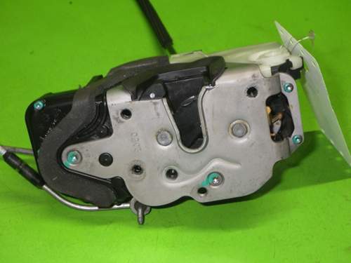

habe wieder mal einen Fehler angezeigt bekommen.
Diesmal ist es "Fehler Lenkradschloss".
War beim FOH und hatte eine kompetente Person vor mir. Er hat den Fehler ausgelesen und sagte es "könnte" das Lenkradschloss sein.
Er selbst vermutet das es sich um den Mikroschalter in der Fahrertür handele. Er hat versucht ihn mit Luft und etwas Ballistol Spray wieder gangbar zu machen.
Danach ging auch wieder alles und der Fehler war weg und das Lenkrad Schloss verriegelte auch wieder wie vorher.
Kurz drauf wieder genau das selbe. ein paar mal den Verschlussmechanismus hin und her gemacht und ging wieder kurze Zeit.
Also eindeutig der MIKROSCHALTER!!!!
Nun meine Frage. Weiß zufällig jemand WO GENAU der Mikroschalter im Schloss sitzt und könnte das mal an den Bildern markieren???
Vielleicht bekommt man ja eine Reinigung evt. ohne Ausbau hin....?!
Das Schloss alleine soll 350,-€ kosten! Ohne Einbau.

Das kann ich dir nicht sagen. Habe das gleiche Problem, aber nur wenn es so kochend heiß ist, sprich über 30 Grad. Die ganze Elektronik/ Taster kann die Hitze wohl nicht abhaben. Werde es dabei belassen. Auto springt ja bei der Fehlermeldung zum Glück noch an.
Themenstarteram 19. August 2023 um 8:05
Hallo, ja die Hitze spielt auch eine Rolle. Ich vermute das da Fett bei der Wartung sich verflüssigt hat und reingelaufen ist. Ich hab bei mir noch mal Bremsenreiniger rein gesprüht um das Öl/Fett etwas weg zu bekommen. Wie gesagt damit geht es schon etwas besser.
Wenn alles versagt muss ich das Schloss doch mal ausbauen und versuchen zu reinigen.
Ich finde diese irreführenden Fehlermeldungen immer zum ko….!! Denn das Lenkradschloss ist ja völlig in Ordnung! Das hätte man mehr Richtung Türschloss verweisen können. Wo ja eigentlich der wahre Fehler liegt!
Da gebe ich dir recht. Die irreführenden Fehlermeldungen sind zum brechen. Hätte ich da nicht nachgehagt, hätte ich auch gedacht das es das Lenkradschloss ist. Hatte schon mal den Taster/ Türgriff getauscht, hat aber nichts gebracht. War aber auch kein original Teil. Falls du oder jemand einen kostengünstigen Lösungsvorschlag hat, würde mich auch mal interessieren. Denke aber mal mit günstig ist da nix zu machen....
Themenstarteram 19. August 2023 um 19:34
Es muss ja eigentlich NUR der Mikroschalter erneuert werden. Der Rest des Schlosses ist ja völlig ok.
Aber man müsste erst mal sehen wie der genau aussieht.
