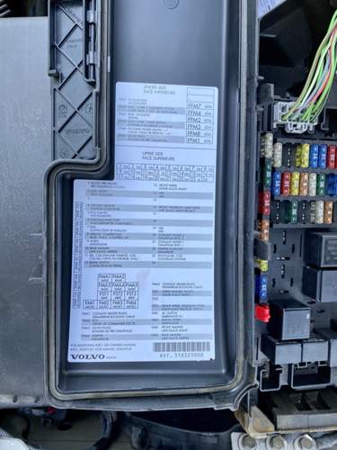

bin gerade etwas verwundert über meinen Elch. Der Scheibenwischer hinten funktioniert nicht mehr. Also wollte ich mal nach der Sicherung gucken. Soweit so einfach....
... aber nachdem was ich so finde passt der Sicherungskasten im Kofferraum nicht zu den Bedienungsanleitungen die ich so finde (meine habe ich natürlich verbaselt).
Alle Anleitungen sagen, Nr. 19 wäre Heckscheibenwischer. Nr. 19 gibt es bei mir aber hinten nicht. Und wenn ich ein bisken "gröber" suche, finde ich Bilder "meines" Sicherungskastens die zu einem S60 passen sollen:confused:
In dem Deckel vorne und links Armaturenbrett sind die Bezeichnungen in englisch und französisch. Habe ich irgendein "komisches" Modell wo was anders ist? Wäre ja im Prinzip egal, wenn ich denn wüsste welche Sicherung für den Heckwischer ist ;-).
Die Anleitung für den S60 passt natürlich insoweit nicht, dass der keinen Heckwischer hat :D
Irgendjemand eine Idee?

Bei meinem V70II 2001 ist die entsprechende Sicherung vorne im Motorraum an Stelle Nr. 10

Ist die 10 vorne nicht Wischwasser für hinten? 13 ist Front-Wiper, also Frontwischer. Und laut der Doku die ich finde ist 19 hinten Rear-Wiper, also Heckwischer. Aber 19 hinten habe ich nicht :(
Werde trotzdem morgen mal 10 vorne angucken/tauschen. Jetzt ist zu dunkel :cool:

Stimmt Washer ist die Pumpe, Wiper ist der Wischer. Sorry.

Heckscheibenwischer ist die No.12.
https://az685612.vo.msecnd.net/.../...owners_manual_MY04_DE_tp6728.pdf
Perfekt, danke! Also gibt es anscheinend zwei verschiedene Sicherungskästen hinten. Wurde wohl zum MY2005 geändert?
Wie dem auch sein, Sicherung ausgetauscht, Heckwischer geht immer noch nicht :(. Vermutlich gibt es dazu irgendwo ein Relais was mach sich erst mal anschauen sollte, oder? Kann man das irgendwie testen oder tauschen gegen irgendein anderes?
Noch 2 weitere Vermutungen:
- Kabelbruch in der Heckklappe am Übergang zum Scharnier (Gummitülle lösen und verschieben)
- Welle des Wischers in der Führung korrodiert, uU Motor des Heckwischers durchgebrannt

So, ich hatte Zeit und des hat gerade nicht geregnet.
Es kommen 12V am Motor des Heckwischers an. Man hört auch bei aktiviertem Heckwischer ein Relais im Motor, bzw. der Einheit. Wenn das Relais kurz schaltet, bricht die Spannung am Stecker am Heckwischer auf auf ca. 11-11,5V ein. Ich vermute also da ist irgendwo ein Schluss oder der Motor/die Welle ist festgegammelt.
Themenstarteram 24. Juli 2023 um 19:21
Der Vollständigkeithalber: Festgegammelt, wie auch hier vorher schon vermutet. Kein Chance das Teil auseinander zu bekommen. Beim Versuch habe ich das Plastikgehäuse zerlegt. Neuer Motor ist schon bestellt....
