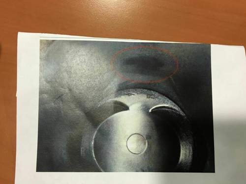

Nach einer Endoskopie der Zylinder steht fest : Starker Abrieb an der Zylinderwand festzustellen. "Kolbenkipper". Motorschaden vorprogrammiert. Es gibt nur die möglichkeit den ganzen Motor zu erneuern.
Die Normale Standart Kulanzanfrage wurde seiten Audi sofort abgeleht.
Fahrzeug ist ein : Audi A5 / Bj 2008 / 75000KM / Checkheft
Es gibt eine TPI im zusammenhang mit diesem Problem seitens Audi. Wurde jedoch trozdem abgelehnt.
Kostetn für einen Neuen Motor knapp 16500,- + 3500,- Einbau. Knapp 20t Euro Reperaturkosten.
Bild eins zeigt das Originalbild aus der Audi TPI
Bild zwei zeigt die Zylinderwand meines Motors.
Nachweiß um tatsächlich zu bestätigen das es sich um einen Kolbenkipper handelt sind Metalablagerungen in der Öl Wanne. Diese wird morgen demontiert und dann kann mann nochmals eine Sonderkulazanfrage stellen( Hatte ich bisher nie was von gehört). 20000,- Euro für einen neuen Motor werde ich definitiv nicht ausgeben. Evtl hat jemand erfahrungen mit Motorinstandsetzern ?

Was würdest ihr denn eher unternehmen ? ein AT Motor oder eine instandsetzung..... Falls das überhautp möglich ist !?
ich werde hier morgen mal anrufen: http://www.buecker-essing.de/
Also einen AT Motor von Audi würde ich nicht nehmen weil 1) zu teuer und 2) sehr wahrscheinlich wieder die gleichen Kolben usw verbaut sind.
Ein Instandsetzer ist meist günstiger und verbaut auch in der Regel optimierte Kolben usw.

Kolben Kipper beim V8 liegen in der Regel nicht am Kolben sondern ist ein Beschichtungsfehler der Lauffläche, aber denke auch das Audi zu teuer ist
Hier gibt es eine gute Zusammenfassung zu beschichteten Zylinderlaufbahnen .. der Kollege hat sich echt Mühe gegeben
Wer den Artikel liest und versteht, der kapiert auch warum LL Intervalle bei Normal- bis Wenigfahrern den Kolbenkippern und Motorentod in die Hände spielen.
