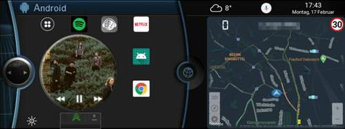

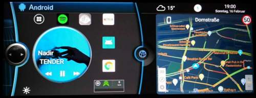

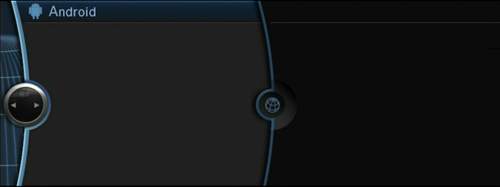

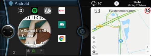

Die Software:
Im Prinzip ist das Teil ein Smartphone mit SD-Karten-Slot, allerdings ohne SIM-Karten-Integration.
In der hier vorliegenden Version kommt Android 4.4 zum Einsatz. Es gibt bereits in China neuere Versionen mit Android 7 und einem stärkeren Prozessor/RAM. (Alibaba)
Ich wollte allerdings lieber auf einen Lieferanten im Inland zurückgreifen (14 Tage Rückgaberecht / Support). Android 4.4 und der leicht langsamere Prozessor reicht für den eigentlich Zweck dennoch vollkommen aus.
Die verschiedenen wählbaren Oberflächen-Varianten (6 an der Zahl) sind m.E. gut gelungen und sind mit dem iDrive zu bedienen.

Die (für den Hersteller) wichtigsten Funktionen sind auf der Hauptoberflache und direkt mit dem iDrive durchzuscrollen.
Die Daten-Verbindung erfolgt über einen WLAN-Hotspot – Entweder über ein Smartphone oder einen WLAN-Hotspot-Stick. (Wenn man denn Daten online braucht)
Apps, die man zusätzlich haben möchte, werden wie gewohnt über den PlayStore installiert und in der App Übersicht angezeigt. Innerhalb dieser nachträglichen Apps kann man allerdings nicht mit dem iDrive navigieren – dazu dient der Touch-Bildschirm.

Ich habe die letzten Tage damit verbracht, mir ein eigenes Dashboard mit FCC Car Launcher zu erstellen. Ich war immer unzufrieden mit den ID5,6,7 Dashboards, da man dort keine persönlichen Anpassungen machen kann. Zudem hat mein Originalsystem CIC, also passen ID 5,6,7 optisch nicht dazu.
Bin total begeistert von dem Launcher, möchte Euch daher mal meine Erfahrungen berichten. (Wenn überhaupt, ist das hier unbezahlte Werbung ;-) so, rechtlich abgesichert :cool:)
Ich habe mir ein CIC connected Drive screenshot, den ich über google gefunden habe als Basis genommen, und diesen mittels Gimp leer geräumt und angepasst, um ihn als Hintergrund für mein Dashboard zu benutzen.
FCC Car Launcher ist ein Launcher, mit dem man Homescreens (ach mehrere Seiten) komplett selbst konfigurieren kann, oder man bedient sich vorgefertigten Styles. D.h. Hintergrundbild, Anzahl spalten und Zeilen, Schrift und Symbolgrößen sind komplett einstellbar und diverse Widgets sind schon mit an Board. U.a. ein Mediaplayer Widget, für welches man mehrere Player zuweisen kann und welches man in der Optik auch nochmal vielfältig konfigurieren kann oder ein Google Maps widget. (nur karten Ansicht in Tag oder Nacht, keine Navigation im Widget, das verbietet Google) Nützliche Widgets wie zulässige und aktuelle Geschwindigkeit sind bereits in der Karte enthalten. Man kann aber auch alle anderen Widgets aus dem Playstore installieren.
Somit habe ich mir jetzt ein CIC Style Dashboard gebaut, das nach dem booten sogar direkt Spotify Musik abspielt. Ich muss also nichts mehr drücken...
Ich glaube ich nutze sogar nur kostenlose Funktionen, habe aber die 7.50€ investiert, da mir der Launcher so gut gefällt. Die Karte schaltet übrigens automatisch von Tag zu Nacht um, kann man aber auch auf eins festlegen.
In den Original launcher kommt man natürlich auch noch zurück, über die KswCarProject App, welche ich mir als Symbol auf den Homescreen gelegt habe.
Ursprünglich ist der Launcher sogar auf die PX Android Head Units ausgelegt, d.h. er reagiert bei diesen auch auf Lenkradeingaben. Snapdragon MCU wird leider noch nicht unterstützt, nicht so schlimm dank Android weiter Idrive Bedienung. Habe leider nur ein Mittelprächtiges Handyfoto gemacht, vlt. liefere ich nochmal richtige screenshots nach.
Habe mittlerweile auch den Tasker-IDrive-Mod für Google Maps von @Kriii aus dem Bimmerpost Forum mittels lite-root und adb shell Berechtigungsfreigabe ans laufen bekommen. Das rundet das System für mich ab... so langsam wirds... :D
CIC Style Dashboard (FCC Car launcher)

screenshots
Nacht
Project-cic1280_480
Tag
