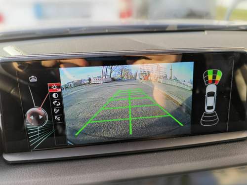

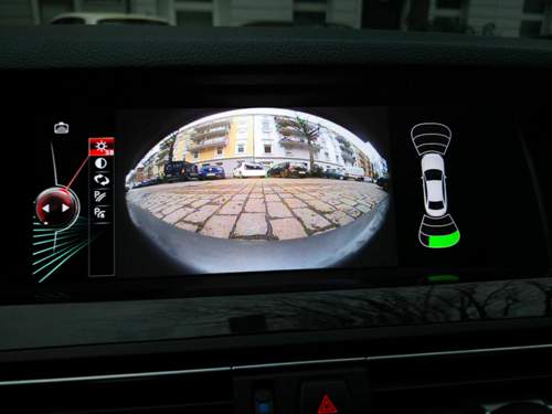

Integrierte After-Market Front/Rückfahrkamera Anschlüsse :
Neben dem Anschluss für eine DVR-Frontkamera bietet es ein voll integriertes Rückfahrkamera System , welches Lenkhilfen/Linien und das originale PDC vorne/hinten unterstützt . Ich habe mir dazu noch eine neue Griffschale mit Kamera für lediglich 59,-- Euro besorgt.
Die Umschaltung erfolgt mit dem Rückwärtsgang oder PDC Taste.

Hier meine Fotos der 180grad fisheye. Ist für Die meisten wahrscheinlich zu viel, da ich aber in der Großstadt wohne und es hier immer eng mit ein und ausparken ist, habe ich mich nach einigen Tests dafür entschieden. Aufgrund der Verzerrung kann man aber nicht nur nach Kamera fahren. Man muss schon auch die spiegel benutzen. Es ist eher dazu die letzten Zentimeter raus kitzeln wenn es schon durchgehend piept.

Ich hab eine 175 Grad Fisheye Kamera. Ob die wirklich 175 Grad anzeigt, bezweifle ich allerdings. Habe darüber hinaus noch ne 170 Grad Kamera und ne Full HD. Auf Wunsch kann ich Bilder nachreichen (von den anderen Cams).
Habe allerdings einen F20, wo die Kamera in der Kennzeichenleuchte integriert ist.

Ich hab eine 175 Grad Fisheye Kamera. Ob die wirklich 175 Grad anzeigt, bezweifle ich allerdings. Habe darüber hinaus noch ne 170 Grad Kamera und ne Full HD. Auf Wunsch kann ich Bilder nachreichen (von den anderen Cams).Habe allerdings einen F20, wo die Kamera in der Kennzeichenleuchte integriert ist.
Das wäre sehr gut.. Kannst du mir diese mal bitte senden? Wie ist es mit der cam in der Beleuchtung... Passt die Lichtfarbe zur andren Beleuchtung?
Also die Lichtfarbe passt nicht zum Standard-Licht. Das serienmäßige Licht ist deutlich wärmer. Dadurch, dass ich mehrere Cams bestellt habe, habe ich auch mehrere Leuchten. Also habe ich einfach eine Kamera von der Leuchte abgeschraubt, die Öffnung für die Kamera zugeklebt und dann eingebaut. Nun habe ich auf beiden Seiten das gleiche Licht.
Im Anhang siehst du nun das Bild der 170° fisheye cam. Der Weitwinkel ist etwas kleiner und das Bild ein wenig unschärfer, als bei der 175° fisheye cam. Dafür habe ich in den Ecken keine schwarzen Ränder.
Und noch ein Hinweis: Die Leuchten haben keine E-Kennzeichnungen, da bei AliExpress bestellt. Interessiert hier nur niemanden, solange das Licht funktioniert. Daher ist es mir schnuppe. 😁 Für den TÜV lassen sich die Leuchten in unter einer Minute tauschen. 😁
