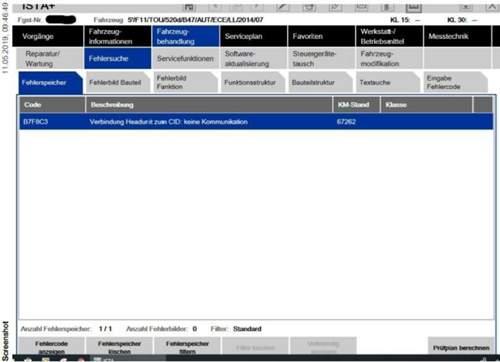

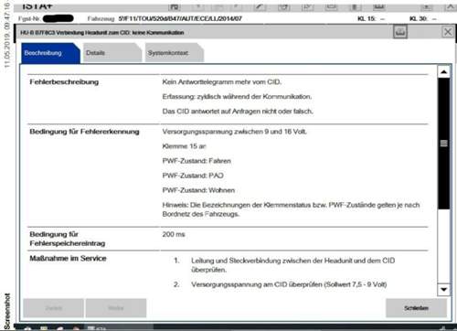

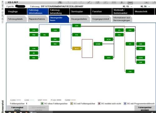

Ich habe jetzt zum dritten mal das CID samt Kabel und Headunit ausgebaut, alle Kabel überprüft und in unterschiedlicher Reihenfolge wieder eingebaut. Ich bekomme den Fehler nicht weg, bzw. der Fehler lässt sich nicht löschen.
Wenn ich das Original CID einbaue, lässt sich der Fehler löschen und kommt auch nicht wieder.
Scheinbar ist das Display doch nicht so doof!?

Die originale HU-NBT sucht am Videoanschluß das originale Display, dieses ist nicht da und es wird ein Fehler generiert. Diesen Fehler bekommst du nicht weg.
@user_530d schrieb am 11. Mai 2019 um 15:01:10 Uhr:

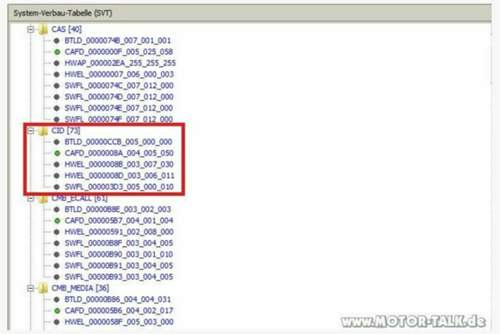

(ich habe mich einmal deines Bildes bedient):)
CID Steuergerät
Du hast NBT da ist die "Überwachung" in der HU und nicht im CID gemacht.
Bei CIC (mein Bild) ist das Display ein eigenes Steuergerät.
