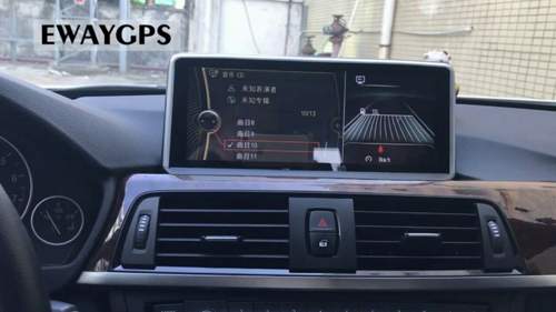

Geliefert wird ein neuer 10,25 Zoll - 3-Point kapazitiver Touch-Bildschirm und Verbindungskabel mit stabilen Steckerschuhen, der als Ersatz für den originalen Bildschirm dient.
In diesem befindet sich die komplette Android Hardware. Grundsätzlich muss nichts gelötet, gekappt oder neu gepinnt werden. Es hängt sich quasi in die vorhandenen Signal-Busse des Fahrzeugs ein.
Zusätzlich stehen zwei USB-Ports, ein OUT-AUX Kabel und eine GPS Antenne zur Verfügung.

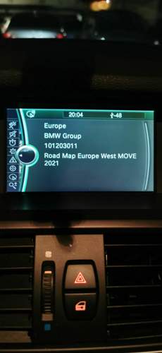

Nein! - Alle Funktionen des originalen Systems bleiben erhalten. Es gibt ein paar Unterschiede/Erweiterungen, dazu aber später.
Die Umschaltung der Systeme erfolgt mit dem iDrive.
Die Audio-Ausgabe ALLER Systeme erfolgt über den AUX Anschluss – dieser wird allerdings beim Starten des Fahrzeuges direkt und automatisch aktiviert.

Die verschiedenen wählbaren Oberflächen-Varianten (6 an der Zahl) sind m.E. gut gelungen und sind mit dem iDrive zu bedienen.

wenn das Originalsystem das Business-Navi ist und ich baue das größere Android Display ein, hat man dann rechts und links einen schwarzen Balken, oder wird das Bild bei Benutzung des original BMW-System komplett ausgefüllt?
Finde gerade kein passendes Bild für F1x, so sieht es dann ungefähr aus. Links hast du dein Business original und rechts das Stück wird "aufgefüllt".
schaut gut aus!
Werden die Navipfeile, wenn man mit der Android Naviapp navigiert, im Instumentendisplay (6WB) angezeigt?
Nein, alles was du mit dem Android machst, anzeigst, wird nur auf dem Android angezeigt. Es werden keine grafischen Anzeigen in das BMW-System eingespeist, nur Audioausgabe.
