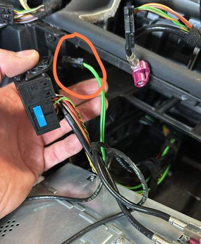

Geliefert wird ein neuer 10,25 Zoll - 3-Point kapazitiver Touch-Bildschirm und Verbindungskabel mit stabilen Steckerschuhen, der als Ersatz für den originalen Bildschirm dient.
In diesem befindet sich die komplette Android Hardware. Grundsätzlich muss nichts gelötet, gekappt oder neu gepinnt werden. Es hängt sich quasi in die vorhandenen Signal-Busse des Fahrzeugs ein.
Zusätzlich stehen zwei USB-Ports, ein OUT-AUX Kabel und eine GPS Antenne zur Verfügung.

Integrierte After-Market Front/Rückfahrkamera Anschlüsse :
Neben dem Anschluss für eine DVR-Frontkamera bietet es ein voll integriertes Rückfahrkamera System , welches Lenkhilfen/Linien und das originale PDC vorne/hinten unterstützt . Ich habe mir dazu noch eine neue Griffschale mit Kamera für lediglich 59,-- Euro besorgt.
Die Umschaltung erfolgt mit dem Rückwärtsgang oder PDC Taste.

Verändert der Einbau das Original- System?
Nein! - Alle Funktionen des originalen Systems bleiben erhalten. Es gibt ein paar Unterschiede/Erweiterungen, dazu aber später.
Die Umschaltung der Systeme erfolgt mit dem iDrive.
Die Audio-Ausgabe ALLER Systeme erfolgt über den AUX Anschluss – dieser wird allerdings beim Starten des Fahrzeuges direkt und automatisch aktiviert.
Wie lange dauert der Ein/Umbau?
Für einen Enthusiasten, der nicht gerade zwei linke Hände hat: ca. 2-3 Stunden.
Wer eine Rückfahrkamera einbaut, dementsprechend mehr. Wer ein HUD besitzt, muss zusätzlich den Lichtwellenleiter umpinnen ( 5 Min.)
