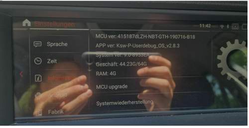

Hallo Leute,
habe leider nichts passendes zu meinem Problem gefunden. Habe heute die aktuellen Updates draufgemacht, die vom Händler zur Verfügung standen. Hab jetzt leider das Problem, dass das Handy sich nicht mit dem Navi verbinden will. Es wird eine kurze Verbindung aufgebaut, dann wieder getrennt. Das Navi zeigt dann auch Verbindung timeout an. Hab schon mal resetet. In den Einstellungen soweit möglich den Cache sowie die Daten gelöscht leider ohne Erfolg. Gerät wurde bei Viovox erworben Bezeichnung 5208. Für jeden weiteren Tipp wäre ich echt dankbar.
Hallo Zusammen, ich versuche seit einiger Zeit ein Update von meinem Shop zu bekommen. Leider antwortet mir AndreamUS https://www.android-car-dvd.com/ nicht. Weiss jemand eine andere Möglichkeit eins zu bekommen? Die Oberfläche sieht aus wie die von Cryptex92. Das System ist
10.25" Android 9.0 4G+64G Qualcomm Octa-core built-in 4G-LTE IPS Car Interface MultiMedia for BMW Series 5 F10 F11 F18 GPS navigation Head
Bin für jeden Hinweis dankbar!
Viele Grüße
Newibo
System
am 14. Juli 2021 um 14:59
@Newibo schrieb am 14. Juli 2021 um 16:41:47 Uhr:
Hallo Leute,
Viele Grüße
Newibo
Für dein Android 9 System ist das letzte Update die KSW-P-Userdebug_OS_3.9.8, findest du HIER.
Es gäbe auch ein Update auf Android 10 (die "Q" Updates), allerdings ist deine MCU Version dafür zu alt.
Für Android 10 wird minimum eine von Dezember 2019 benötigt, im späteren Verlauf für die Q 2.x.x sogar noch eines von 2020.
Für deine LZH Unit ist leider noch nirgends eine neuere MCU Datei aufgetaucht.
Neuer als auf Android 9 (P) 3.9.8 würde ich daher noch nicht gehen.
mfg Chri

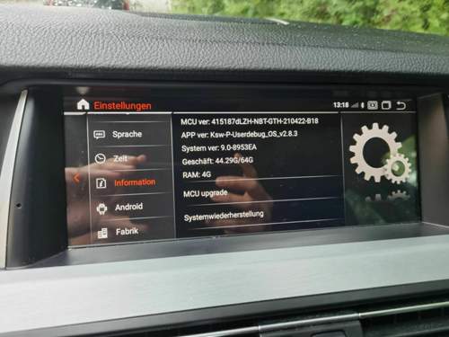

Vielen Dank Chri, für die Datei und die Tipps !
Gibt es auch einen Link wo ich die MCU Updates finde. Alle die ich hier im Forum gefunden habe, funktionieren leider nicht mehr :-(
am 14. Juli 2021 um 20:20
@Newibo schrieb am 14. Juli 2021 um 20:47:12 Uhr:
Wie gesagt, es gibt keins für deine Unit, das große archiv mit allen gefundenen MCU`s pflege ich selbst und mir ist es noch nirgends unter gekommen , sonst hätte ich es schon längst hinzugefügt.
mfg Chri
@Kriii schrieb am 14. Juli 2021 um 22:20:20 Uhr:
mfg Chri
Habe heute das MCU_dLZH-NBT-GTH-210422.bin bekommen. Wenn du mir sagst wohin, kann ich es gerne mit dir teilen.
Viele Grüße
Newibo
am 15. Juli 2021 um 8:13
@Newibo schrieb am 15. Juli 2021 um 09:32:42 Uhr:
mfg Chri
Viele Grüße
Newibo
Das ist gut :)
Einfach über wetransfer.com zur verfügung stellen reicht, ich lade es dann ins Archiv rein :)
mfg Chri
@Kriii schrieb am 15. Juli 2021 um 10:13:16 Uhr:
Viele Grüße
Newibo
Das ist gut :)
mfg Chri
Hier bitte. Ich teste es mal am WE
https://wetransfer.com/.../3970a9
Kann mir jemand vielleicht das aktuell empfehlenswerteste Android Gerät empfehlen? Danke
@Newibo schrieb am 15. Juli 2021 um 10:54:34 Uhr:
Das ist gut :)
mfg Chri
Ich habe das MCU Update erfolgreich eingespielt. Ich meine nun ist das knacken fast nicht mehr hörbar , wenn ich den Android Navi und das normale BMW Radio nutze. Ich habe es aber nur auf einer Strecke von 5 km getestet. Der (GSM )Empfang der SIM Karte ist immer noch schlecht, damit kann ich aber leben. Als nächstes spiele ich mal ein aktuelles Android drauf.
