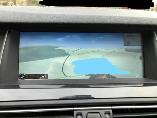

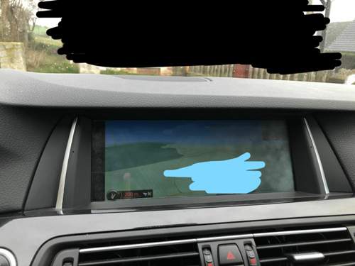

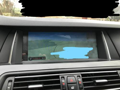

Der Bildschirm ansich ist von der Blendfreiheit und Blickwinkel nicht ganz mit dem Originalen zu vergleichen, das ist aber eher Meckern auf hohem Niveau. Die Helligkeitseinstellung ist nicht ganz optimal gelöst, (über drei Menupunkte) - Das hätte man besser auf die Oberfläche gepackt.

War gerade unterwegs und habe natürlich vergessen zu testen. Naja, jetzt habe ich mehr Optionen. Bin mal testen.
So, hab jetzt mal die Einstellungen durchgetestet. Beim E60 (2009) ist die linke Symbolleiste komplett ausgeblendet. Die Farben und die Helligkeit passen soweit. Damit könnte ich leben, wenn das Hauptmenü nicht so gestreckt wirken würde.
Beim Vorschlag von Kriii ist es wie beim NBT aber mit verfälschten Farben und zu dunkel. Dafür passt die Auflösung. Beim NBT ist nur das Bild dunkler aber die Farben stimmen. Sind nicht blass wie ich fälschlicherweise vorher gepostet habe.
