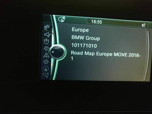

@user_530d schrieb am 19. Nov. 2020 um 06:55:47 Uhr:
- zum Stecker, wenn du die Version/Name der originalen Navi-Karte hier postest können wir dir sagen welche HU bzw. welchen Stecker du hast.
So, hier das Bild, hoffe ihr könnt mir sagen welches System ich verbaut habe!
Bei deinem Gerät handelt es sich um ein CHAMP2, welches zur Generation der NBT's gehört und das Display über eine 6 polige APIX Leitung angeschlossen ist.
... sprich, Android Display mit 6 poligen Stecker für NBT kaufen.
Top, danke dir für die Infos
