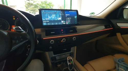

Hallo liebe Foren-Gemeinde,
Sommerzeit = Bastelzeit
Mit diesem kleinen Bericht möchte ich euch heute die Erfahrungen mit den Android-After-Market Multimedia-Systemen weitergeben.
Lange habe ich mit mir gerungen, in das heiss geliebte Dickschiff ein China-Produkt einzubauen, obwohl er nahezu keine Wünsche offen lässt. Dennoch bin ich jetzt das „Risiko“ eingegangen.
Als Medien-Grundlage diente also ein BMW F11, 535xD LCI mit NBT System und HeadUp Display.
Und bevor ihr Zweifel an dem nachfolgenden Bericht habt: Ich habe keine Verbindung zu irgendwelchen Herstellern oder Lieferanten. Ich habe das System als Otto-Normalverbraucher im Netz bestellt. Dementsprechend werden auch hier gnadenlos die negativen Punkte aufgeführt :)
Warum das Ganze ?
Ich bin von Berufs wegen seit einigen Jahrzehnten Software-Entwickler, Vielfahrer & vor allem Spielkind - Mir fehlen persönlich einige (subjektiv nützliche) Features.
Die serienmäßig eingebauten Systeme sind sehr stabil, allerdings auch bedingt durch Entwicklungszeiten „veraltet“. Des Weiteren lassen sie keine Veränderung und Erweiterungen zu, da die Betriebssoftware (QNX) leider ein Geheimnis der Hersteller ist und bleibt.
Aus was besteht das Android System?
Geliefert wird ein neuer 10,25 Zoll - 3-Point kapazitiver Touch-Bildschirm und Verbindungskabel mit stabilen Steckerschuhen, der als Ersatz für den originalen Bildschirm dient.
In diesem befindet sich die komplette Android Hardware. Grundsätzlich muss nichts gelötet, gekappt oder neu gepinnt werden. Es hängt sich quasi in die vorhandenen Signal-Busse des Fahrzeugs ein.
Zusätzlich stehen zwei USB-Ports, ein OUT-AUX Kabel und eine GPS Antenne zur Verfügung.

Grundsätzlich bin ich sehr überrascht, welche Qualität auch in Fernost hergestellt werden kann.
Das System reagiert recht zackig auf die iDrive und Touch Eingaben und macht einen sehr stabilen und ordentlich verarbeiteten Eindruck. Die Spaltmaße sind nahezu perfekt und das Look-Like und die Haptik unterscheiden sich nicht vom originalen Bildschirm.
(Kein Billig-Plastik)
Spaltmass
Es ist äußerlich nichts zusammengeklebt oder zusammengeschustert und bei der Oberfläche hat man sich grafisch sehr viel Mühe gegeben.
Der Bildschirm ansich ist von der Blendfreiheit und Blickwinkel nicht ganz mit dem Originalen zu vergleichen, das ist aber eher Meckern auf hohem Niveau. Die Helligkeitseinstellung ist nicht ganz optimal gelöst, (über drei Menupunkte) - Das hätte man besser auf die Oberfläche gepackt.
Clou : Hinter der linken (abnehmbaren) Aluleiste neben dem Bildschirm (LCI) befindet sich die SD-Karten-Slot. - Ein nettes Gimmick.
Auf Licht an/aus reagiert das System, allerdings verbesserungswürdig. Ein Sensor ist auch verbaut.
Spaltmass
Dennoch gibt es einige Negativpunkte, die ich selbst als Entwickler noch nicht hinbekommen habe – da bin aber noch dran – ich werde nicht Aufgeben :)

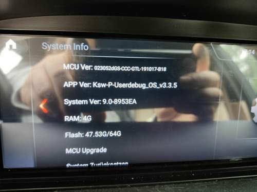

ich habe mein Android Display von Ali letzte Woche bekommen und eingebaut. Läuft soweit, bis auf ein paar Kleinigkeiten (der Ton von Google Maps oder Waze über Aux ist manchmal nicht da, erst nach dem öffnen einer zweiten App gehts dann). Bild der Original Rückfahrkamera erscheint manchmal nicht, nur ein schwarzer Schirm. Nach einem Neustart von Android ist es wieder ok.
Da ich noch Neuling auf diesem Gebiet bin, wollte ich mal nachfragen, ob mein System auf dem neuesten Stand ist.
Gehe ich Recht der Annahme, das es für mein System ein Update gibt ?

Du Kannst die 1.8.4 einfach drauf installieren.
Interessant das du schon ne 2020er MCU drauf hast, das File dazu hast du nicht zufällig vom Verkäufer bekommen ?
mfg Kri
