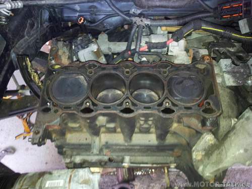

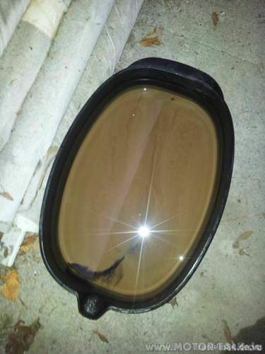

Hatte ein ähnliches Problem mit schleichenden Kühlwasserverlust!
Anfangs war es so wenig das ich immer etwas wasser nachgießen musste und das Wasser im Öl verdunstete.
Später wurde es immer mehr, die Heizung fiel aus und es wurde Emulsion im Motor und der Ölpegel stieg an :-(
Ja, ich habe vorher selbst am Motor rumgepfuscht, aber das Problem war eine minderwertige Steuergehäusedichtung aus einem Komplett-Reparatursatz für die Steuerkette.
Ok, da der Motor soweit zerlegt war habe ich die Zylinderkopfdichtung ebenfalls mit gewechselt, die sah an einigen Stellen auch nicht mehr sehr brauchbar aus!
Letztendlich wurde die Vermischung so extrem das ich ca. 5,0l Emulsion abgelassen habe
und der Öldruck ein Großteil des Kühlwassers herausdrückte und der Motor oft am Kochen war.
Hier das Problem: Klick
Dichtung
Zylinderkopf
Emulsion

@berj: franklin84 stated that hi had have similary problems like you. He wrote that it started slowly and over the time he had have to add more and more water. Finaly the heating was not working anymore and oil Level rised up and he found 5 litres of oil-water slurry in the oil sump. Before that he observed that the engine starts boiling in shorter Intervalls.
Finally franklin84 identified the gasket for the timing housing. As he allready had to dissasemble quite a lot franklin84 he decided replacing the head gasket at the same time. The old head gasket appeared to be worn out as well.
