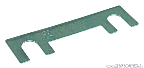

Über die vordere Vorsicherungsdose, Sicherung f106 mit 150A, Klemme 30g, Leitungskennzeichnung 16,0 RD, läuft das SAM Fond.
Habe das Kabel "ohne Strom"nun überbrückt (Sicherung dazwischen) und siehe da er springt an 🙄
Bin dabei das Kästchen auszubauen,so das ich es ringsum betrachten kann.
Kann mir jemand sagen wo da ne SICHERUNG ist ?

Die Sicherung kann auch ein Metallstreifen sein

Na siehste alles wird gut. HIER WERDEN SIE GEHOLFEN😁😁😁
Minuszeit kann dir bestimmt sagen wo du die genau findest.
Blattsicherung 50 Amp oder höher

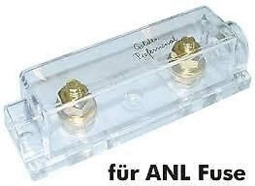

Na dann herzlichen Glückwunsch und die Sicherungsdosen und Sicherungen bekommste in jedem Elektronik Laden oder bei Conrad, Völkner usw für 5-6 Euro.
Sicherungsdose-blattsicherung

Da sind Bandsicherungen drin, die sind geschraubt. Mach mal die Abdeckung ab.
Sieh einfach mal das Bild im Beitrag vom 10.3.2013 um 21:00 an.
