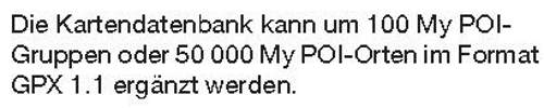

@tobacco25 schrieb am 19. Juni 2015 um 21:37:43 Uhr:
Hallo Zusammen!
Ich wollte die beiden Dateien der POI auf meinem
V70 MJ14/1 importieren. Nachdem die SpeedCams drauf waren wollte ich die RedLightcams installieren.
Bekam aber die Meldung, dass kein Platz mehr verfügbar ist. Habt ihr ähnliche Probleme oder ist beim frühen MJ14 die Kapazität der HDD geringer?
Gruss Tobacco
Bei mir dasselbe Problem.
Hab vorher die alten POI gelöscht.
Habe ich auch, ist nichts anderes drauf ausser der SpeedCams und damit ist es voll. Das ist schon etwas mager von den Möglichkeiten
Habe vorhin auch die Meldung erhalten, dass der Speicher voll ist. Warum frage ich mich allerdings, da die aktuellen Dateien kleiner sind als die von der vorherigen Version!???!???!! Und ich diese natürlich vorher gelöscht habe.
Habe nun nur die Speedcams drauf, allerdings hätte ich die Redlights sowieso nicht aktiviert, da es ja dann nur noch am bimmeln ist.
Die neue ist 5,6MB groß.
Die alt 2,65MB.
Vermutlich haben beide Dateien insgesamt zu viele "Wegpunkte", die offensichtlich im Sensus in ihrer Anzahl limitiert sind. Deshalb wird auch die Größe der Datei keine Rolle spielen.

Am Wochenende habe ich mal die letzte von mir verlinkte Datei getestet. Kann es leider nur bestätigen, es lässt sich eine der Dateien installieren, dann ist der POI-Speicher im Sensus voll.
Als nächsten Schritt habe ich das ganze mit einer Liste für Europa ausprobiert. Gleiches Problem, trotzdem sich hierbei die Anzahl der Wegpunkte fast halbiert hat.
Erst durch das "Herunterbrechen" auf einen Teilbereich funktioniert das Einspielen beider Dateien.
Im Anhang deshalb beide Varianten (Europa komplett u. Westeuropa).
Mit dem kostenlosen Tool "RouteConverter" lassen sich die Daten einlesen und man erhält eine Übersichtskarte mit den einzelnen Wegpunkten bzw. welches Gebiet davon abgedeckt ist.
Eventuell für den einen oder anderen ganz hilfreich...
Hier noch ein Auszug aus der Bedienungsanleitung. Im Sensus gibt es tatsächlich ein Limit von importierbaren "Sonderzielen".

Hat einer von euch schon mal alle installiert? 43.858 plus 18.303 macht insgesamt
62.161.
Meines Wissens nach, geht bei Volvo ausnahmslos maximal 50.000, mehr nicht. Ich habe es letztes Jahr versucht und es ging nicht.
Da ich die Blitzer nur für bestimmte Länder in Europa wollte, habe ich einmal nur DE (fest und mobil) auf mein Musik-USB-Stick und einmal die anderen europäischen Ländern (auch auf Stick).
Wenn ich aus DE rausfahre in den europäischen Ländern, lade ich die kurz aus dem Stick und lösche vorher die aus DE. Und wenn ich in DE reinfahren, das gleiche Prinzip.
Nun wundere ich mich, ob ihr tatsächlich alle 62.161 draufbekommen habt... Gab es da ein Update von Volvo und die Einschränkung wurde aufgehoben oder erweitert?
Ich hab vor Installation der neuen Dateien zuerst die alten gelöscht. Trotzdem ließ sich zuerst immer nur eine Datei aufspielen, danach folgte die Meldung "Speicher voll".
Ich habe es dann mehrfach versucht, zuerst die Speedcams geladen, danach die Redlights. Beim achten Versuch hat es geklappt.
