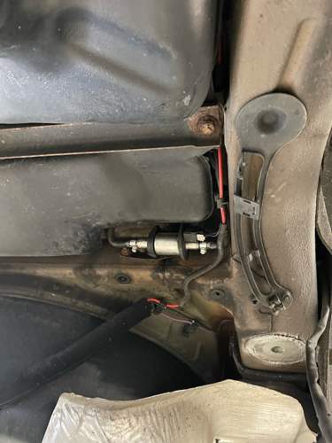

Seit nicht allzu langer Zeit bin ich auch im Besitz eines Phaetons. (2011 V6 Diesel)
Als einer der ersten Schritte habe ich mittels VCDS den Zuheizer zur Standheizung umcodiert. Das Ventil für die Kühlflüssigkeit natürlich auch grad rauscodiert. Leider funktioniert aber die Standheizung nicht. Sie stellt immer nach der Hochlaufzeit ab mit dem Fehler keine Flammenbildung. Bei der durchgeführten Stellglieddiagnose hab ich alles getestet und alle Aktoren sind klar zu hören und bei der Glühkerze ändert sich der Wert. Nur die Dosierpumpe macht keinen Mucks.
Deshalb meine Frage: Wo ist die Dosierpumpe und komme ich mit nicht allzu grossem Aufwand da ran, um die mal probeweise zu testen, damit ich sehe ob sie kaputt ist oder das Kabel dazu. Oder gibt es da nochh andere Fehlerquellen?
Vielen Dank im Voraus und beste Grüsse

Vielen Dank erstmal!
Heisst das für mich, dass ich zwangsläufig die Hinterachse herabsetzen muss, um da ran zu kommen?

Hier war es auch schon mal Thema.
Ich denke Du kommst an die Pumpe ohne die Achse abzulassen.
Beim ebay Artikel 276083601713 ist ein Schaubild wie das angeordnet ist.
Ich glaub wenn Du vom linken Rad zur Achse guckst, siehst Du die Pumpe.
Ansonsten rufe doch mal in DER PhaetonWerkstatt, wie Du an die Pumpe kommst, werden sie schon verraten denke ich.
Im Netz gefunden....
Kraftstoffpumpe-von-die-standheizung-gewechselt
Bei dieser doch guten Erreichbarkeit würde ich es mit Klopfen während des Stellgliedtests versuchen. Axial und radial.
Chancen sind natürlich nicht zu beziffern. Aber wenn so eine Pumpe lange nicht lief, könnte etwas verklebt sein, was sich ggf löst.
Klopfen natürlich mit allen Risiken.

Ich würde mal nachsehen, ob dort überhaupt Strom ankommt.
Dann vielleicht mit einer Hilfsverkabelung probieren, ob die Pumpe läuft.
Kabel abstecken und ein mit einem Druckschalter versehenes Hilfskabel an einer Batterie anschließen.
Drücken und läuft die Pumpe-Stromversorgung zur Pumpe prüfen.
Drücken und die Pumpe läuft nicht-Pumpe defekt und tauschen.
