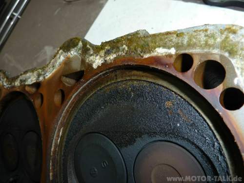

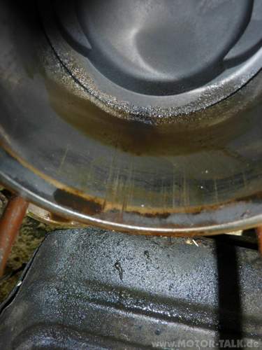

Sooo, Zwischenergebnis:
die angehängten Bilder sind vom linken Kopf. Da sind Ablagerungen im hinteren Zylinder zu sehen, die auf das Verbrennen von Kühlwasser hindeuten. Da werden wohl auch meine Blasen herkommen. In Zyl 3 ist das nicht so ausgeprägt.
Dafür habe ich in Zyl. 3 tiefe Riefen. Woher auch immer, sie sind natürlich die Ursache für die geringe Kompression auf dem Zylinder.

Den Fotos nach zu urteilen solltest du die Buchse honen lassen und am Kolben neuen Ringe einbauen.
Die Buchse ist zu für eine richtige Ölkühlung zu glatt- daher die Riefen.

Hat mit Ölkühlung zwar nichts zu tun,eher mit der Schmierung!
Aber wenn man keine Hohnspuren in der Laufbuchse/Zylinder mehr erkennen kann,sollte man sich Gedanken machen!

Du solltest mal über dein verwendetes Kühlmittel nachdenken. Kühlmittel hat in erster Linie auch einen Rostschutz. Dein Kopf sieht aus als wäre er 30 Jahre bewettert worden. Normal sollte sich IM WBX kein Rost finden lassen- schließlich ist der aus Alu.
Die Rostfarbe überrascht mich nicht denn ich hatte bis vor einigen Jahren noch die originalen
Stahlrohre
und die waren reichlich rostig.
Grüße, Ulfert
auf jeden Fall das Kühlsystem mit dem Gartenschlauch gründlich spülen und bei Neubefüllung auf G12++ umstellen.

Die Hohnung ist hauptsächlich, wie alle gehohnten Flächen, dazu da um die Reibung zu minimieren. Kann man auch auf den einschlägigen Aufbereiterseiten nachlesen, sofern du denen dann glaubst....
Ein Schmiermittel in den Vertiefungen, beim Motor Öl, führt dazu das die Reibung nochmals verringert wird, dies aber nur bis zu den Abstreifringen. Darum haben Laufflächen auch gerne mal ÜBER diesen Ringen Riefen.
Motoröl kühlt zwar an vielen Stellen die Lager, oder Kolbenböden etc. an dieser Stelle aber haben sich findige Ingenieure etwas anderes einfallen lassen: Die Wasserkühlung von außen... Logo, oder? Öl kann schlecht an stellen Kühlen wo es nicht ist, zB. Oberhalb der Ölabstreifringe, einer der wohl heißesten Stelle im Zylinder, oder? Zwischen Kolben und Zylinder ist die Hauptaufgabe des Öles tatsächlich das Schmieren. (Nebenaufgabe Kühlen)
Und blanke Stellen entstehen immer wieder an fast allen Motoren mit entsprechenden Laufleistungen, oder aber tatsächlich zu heißem Öl, dann einhergehend mit einem Schmierfilmabriss. Bei einer defekten Wassermanteldichtung, einhergehen mit Hotspots an den Kolben, wäre dies also zu erwarten.
Ab und an kannst du auch mal meinen Worten vertrauen. Und bevor du solchen Mist schreibst mache Dich bitte erst an fachkundiger Stelle schlau. Hauptaufgabe des MÖL ist nicht schmieren, sondern kühlen.
Dito.
Zu blanken Stellen: Sind diese nur partiell und recht klein, Eurostück groß, so machen die kaum Ärger, man kann den Motor weiter nutzen. Auf dem Bild sind zwar einige Riefen zu erkennen, nicht schön, aber die Hohnung von hier aus zu bewerten, dafür ist das Bild zu schlecht. Die durchgehende Riefe deutet auf einen der Kolbenringe hin, das haben Motoren öfters mal, auch kein Grund den Motor zu sanieren. Die anderen Riefen sind mir zu undeutlich, sehen aber danach aus als wären sie nur oberhalb des Abstreifringes, was natürlich nicht schön ist, aber hinnehmbar.
SO Handhaben das Wartungsteams von Großmotoren. Klar ist der WBX keiner, aber ich denke das die Technik nicht groß anders ist. Bei uns wurden Zylinder mit blanken Stellen drin gelassen, erst wenn es wirklich großflächig wurde, wurde die Laufbuchse auch getauscht.
Und da unsere Motoren regelmäßig gewartet werden, regelmäßig Ölwechsel bekommen, und alle Temperaturen und Drücke Computerüberwacht sind, schließe ich bei uns den Wartungsstau einfach mal aus ;-)
Wie gesagt, die Hohnung wage ich nicht zu bewerten, auf unseren Bildern sahen die Zylinder auch Scheiße aus, erst wie sie auf waren und man sie sich in natura ansehen konnte konnte man endgültig entscheiden. Es liegt hier also bei Ulfert. Aber wie schon gesagt, dank Überhitzung ist dies wahrscheinlich. Eine Entscheidungshilfe wäre hier der Ölverbrauch, da der Motor aber eh auf ist....
Dazu gab es heute eine Rückmeldung von unserem ortsansässigen
Motoreninstandsetzer
: die Riefen enden oberhalb des ersten Kolbenrings, sind wohl durch in den Motor gesaugten Dreck entstanden. Ich vermute, dass der aufgelöste Unterdruckschlauch (Gummi mit Stahlgewebe) dort Teile seines Stahlgewebes "eingestreut" hat. Kann aber auch ein Sandkrumen gewesen sein. Die Riefe ist genau unten und nur kurz.
Was die Schmierung/Kühlung/Notschmierung betrifft, verwende ich seit ich Auto fahre einen Ölzusatz (MoS2 - das Original). Insofern können die Oberflächen in den Laufbuchsen tatsächlich etwas anders aussehen als üblich. MoS2 ist übrigens graphitähnlich und auch ein guter Wärmeleiter.
