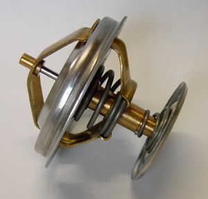

aber wenn da ein thermostat verbaut ist wie beim reihenmotor,dann kannst du es ganz einfach testen.
bau es nochmal aus und werf es in kochendes wasser,dann siehst du wie es öffnet (der abstand zwichen dem großen und dem kleinen "plätchen" wird größer)
weiß leider nicht wie groß der abstand beim wbx werden muss🙁

Irgendwann sagte mir mal jemand, das das Prüfen des Thermostaten in heißem Wasserbad witzlos ist, da dieser ja gegen einen Überdruck öffnen muss. Dies wäre in allen in allen Prüfbeschreibungen unberücksichtigt. Wenn, dann würde es überhaupt nur mit einem Industriefön gehen und selbst das wäre zu ungenau. Habe das nur so gehört. Ich bau immer periodisch einen neuen Thermostaten ein.
Kostet nicht die Welt.

Aha, interessant. Vielleicht einfach mal den geöffneten Thermostat (mit Handschuhen) anlangen, ob die 'Klappe' haltlos ist?

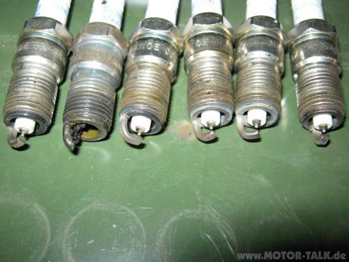

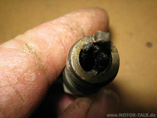

Kerzenbild:
beide Kerzen rechts dunkel- bis mittelbraun, Elektroden kaum runter gebrannt.
beide Kerzen links hellbraun, Elektroden weit runtergebrannt, die von links oben stärker.
Ich würde vermuten, da ist die Ansaugbrücke undicht, er läuft links zu mager und die Zylinder sind zu heiß. Was hat das noch für Folgen? Brennen die Ventil/Ventilsitze da runter? Arbeitet sich da unter besseren Bedingungen wieder etwas ein? Kommen andere Ursachen in Betracht?

Sprüh mal deine Ansaugbrücke mit Brensenreiniger ab. Dreht er plötzlich hoch hast du das Loch gefunden. Der Kerzenfarbe nach würde ich sagen: die Temperatur brennt dir gerade deine Kolbenringe durch.
Vorne, Fahrtrichtung links ist Zyld.3.
Stell mal ein Bild von den abgebrannten Kerzen ein, damit man es beurteilen kann.
(Nein, nicht von den abgebrannten "Osterbaumkerzen!"😁 , von den Zündkerzen!😉)
Die Auslassventile könnten bei Magerlauf abrennen, nicht die Sitze. Glaube ich hier aber nicht. Beseitige den Magerlauf + fahr einfach ein wenig + miss die Kompression erneut.
