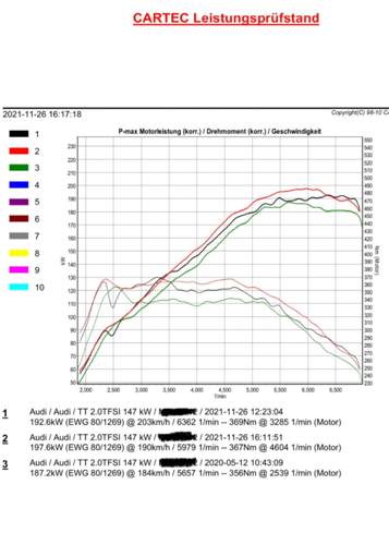

Kurzes Update:
Habe nachträglich noch eine HG-Motorsport Ansaugung verbaut, hat nochmal einiges gebracht, Spitzenleistung liegt jetzt knapp bei 270PS im 2.0 BWA.
(Die 3 Kurven zeigen Serie gechippt, dann gechippt mit geänderter Ansaugung und bei der obersten Kurve wurde die Software nochmal auf die Ansaugung angepasst)
